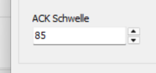

@Harka kannst Du in deiner Zentrale diesen Wert verändern?:
Dann dort mal den Wert erhöhen, der im Bild zu sehende Wert ist in meiner Z21 eingestellt. Je geringer ich diesen einstelle um so schlechter wird das Ausleseverhalten meiner Zentrale.
Wow. Davon habe ich noch nie gehört und den Wert in meinem Piko Smartcontroller auch noch nicht gefunden, aber ich kann ja mal danach suchen. Inzwischen setze ich auf SPROG und habe da auch mal was geordert. Das könnte auch andere Probleme lösen, wenn es denn funktioniert (ich werde berichten), aber ich bin da recht zuversichtlich. Das Teil sollte nächste Woche eintreffen.
