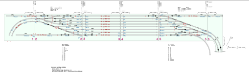

Zu den Weichen:
Ich habe vorgesehen, jede Weiche zu überwachen. Also sind überall Trennstellen verbaut. Diese habe bei Bedarf in die Überwachung mit einbezogen oder einfach an J angeschlossen.
Mir war z.B. die erste Weiche im SB wichtig, falls doch mal ein "Durchrutschen" sollte.
Ich habe meine Dokumentation des SB mal angefügt. Die Weiche ist "K13".
Hallo Madas,
ist das eine Ausfahrt oder eine Einfahrt.
Wie Du meiner Doku entnehmen kannst, habe ich nur die erste Weiche der Einfahrt gesichert. Die Ausfahrt wird pro Gleise durch die Stop-Melder gesichert.
Hier könnte man auch noch nachrüsten, aber bisher ist hier noch nie ein Zug durchgerutscht. Übrigens bei der Einfahrt auch nicht - aber ich hatte am GBM einen Eingang frei :) und habe diesen einfach genutzt.
Trennstellen mit einen Punkt sind vorhanden, aber ungenutzt; Dreieck wird genutzt.
