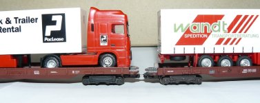

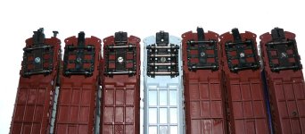

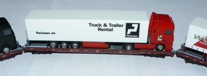

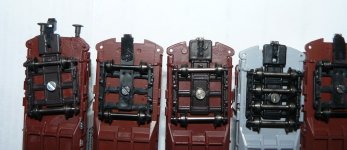

War bei mir genau so. Die 2 mittleren Achsen raus und die anderen gegen Müller Achsen getauscht. Und ja, beladen laufen sie besser als Solo.Bei meinen Busch Wagen war es zielführend die beiden mittleren Achsen je Drehgestell zu entfernen . Ausserdem ist ein Einsatz ohne LKW nicht so zu empfehlen .
Nach beiden Maßnahmen war der Betrieb deutlich sicherer .
Bisher noch nicht . Das würde aber vermutlich noch mehr bringen .Hast du die Lkws zusätzlich mit Gewichten ausgestattet?
ja nimm die zwei inneren Achsen raus bei den Problemdrehgestellen, die Radsätze sind ja sowieso kaum sichtbar;Nach beiden Maßnahmen war der Betrieb deutlich sicherer .
