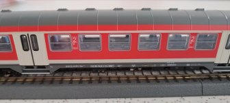

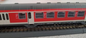

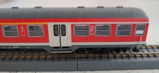

Nach Betriebsnummer:
  1. Gattung mit hochgestellter Bauartnummer,
  2. komplett Beheimatungsanschriften,
  3. alle Revisionsdaten aus dem Raster.
Ist für die WIKI. ☺️
Untersuchungsdaten z.B., denn die Beschriftung ohne Einstellerkennzeichnung passt beim BDnrzf nicht zur Katalogangabe(Ep.6). Die HU 1995 verließ das Vorbild 82-34 080 als Winzling, 2001 erfolgte der Umbau zu Bnrdzf 463.1 mit deutlich anderem Aussehen.
Wieso @Tender? Das kann durchaus so gewesen sein.
Also wieder die Ausnahme, dass ein Fahrzeug DB Regio Bayern an DB Regio NRW verliehen wurde, ohne die Anschriften zu ändern.

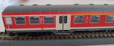

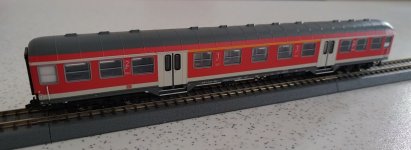

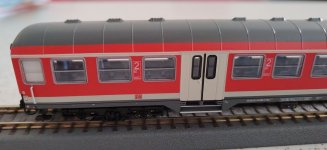

50 80 22 34 089-9 Bnrz
Unt KKROX(?) 16.11.01 Verl. HH-P 15.11.08
DB Regio Bayern
Augsburg
50 80 22 34 084-4 Bnrz
Unt KKROX 11.09.01 Verl. HH-P 10.09.08
DB Regio Bayern
Augsburg

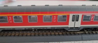

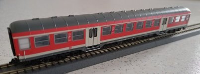

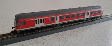

Nach dem 2001 erfolgten Umbau zu Bnrdzf 463.1 (= ohne Laderaumtüren). Am Modell lese sich BDnrzf. Das sollte BA 463.0 gewesen sein; mit Laderaumtüren. Irgendwie passt die Form mit Laderaumtüren nicht zur Deko mit
BDnrzf463 Unt 07.04.01 Verl. HH-P 06.04.08
2001 verlor das Vorbild die Laderaumtüren; siehe von Daniel verlinktes Bild.
50 80 22 34 084-4
Nach Papier kommt als SKZ eine 0 hin.
Dekoration gewürfelt?
Werk Krefeld.
