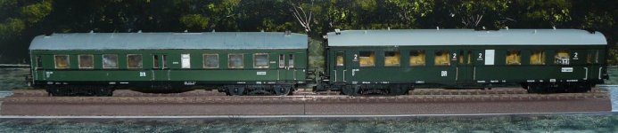

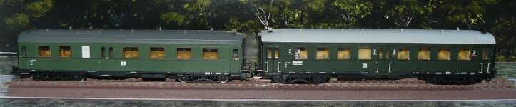

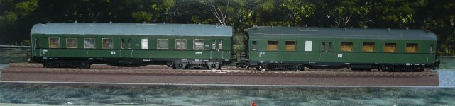

Vergleich Altenberger Wagen - Kühn vs. Saxonia vs. IGMet/Neumann
saxonia - igmet -kühn
igmet - kühn
igmet - saxonia
kühn - saxonia
mfg

Zum Vergleich der Altenberger muss ich feststellen, daß die gezeigten Bilder den tatsächlichen Unterschied nicht wiedergeben. Die Wagen von IG-Met haben auffällig dicke Seitenwände, sichtbar an den Fensterausschnitten, und heben sich dadurch von den anderen negativ ab, so daß ich sie nicht gemeinsam in einem Zug fahren lassen kann. Andererseits zeigen die Kühn-Wagen und auch Saxonia hölzerne Fensterrahmen, die ich am Original nicht finden kann. Es macht so jeder seine Fehler.

Die Bilder sind m.E. schon aussagekräftig für den Vergleich;

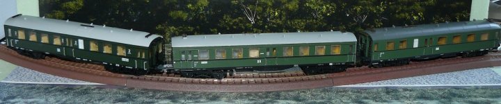

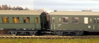

Auch ich habe mir einen Saxionia-Altenberger beschafft, um meine beiden IG-Met-Wagen zu einer dreiteiligen Einheit zu ergänzen. Der anhängende schnelle Schnappschuß zeigt die wesentlichen Unterschiede der Wagen wohl recht gut. Die IG-Met-Wagen sind etwas hochbeiniger und diese Höhe fehlt dann am Wagenkasten. Bei Saxonia fallen die Griffstangen eher negativ auf. Sich bei der schmalen Tür da noch durchzuzwängen, dürfte für die Modellmenschen nicht einfach sein. Die Inneneinrichtung lässt sich sicher farblich anpassen und die äußeren Unterschiede (Farbe, Lüftergröße, Drehgestelle ...) kann ich zumindest hinnehmen. Ansonsten sollte jeder seine optischen Ansprüche selbst beurteilen.
Technisch passen die Wagen leider relativ gut zusammen. Beiden gemeinsam sind im Original recht labbrige Kulissen. Will man die Wagen als feste Dreiereinheit einsetzen, ist das ein idealer Einsatzfall für Magnetkupplungen.
