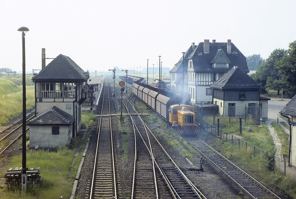

Diese Frage hatte ich ja bereits früher mal angerissen.
Der depot-chef hat dankenswerterweise ein Schlepplastendiagramm hier eingestellt. Damit ist nun wohl endgültig klar wie das Foto in Nachterstedt-Hoym zu bewerten ist. So grob gezählt sind es mehr als 25 Wagen a 80 Tonnen >= 2000 Tonnen. So von einer TGK 2 unmöglich in Bewegung zu setzen. Unter idealen Reibungsverhältnissen (Dienstmasse lediglich 24 Tonnen!) mag man mit voller Leistung verhindern können, daß diese sich in Bewegung befindliche Fuhre schnell langsamer wird.
Verdeutlicht man sich die Gegebenheiten im Bahnhof Nachterstedt-Hoym, fällt auf, daß die Werkbahn-Elektrifizierung nicht bis in den Bahnhof reichte, sondern am Sperrsignal endete. Und nun wird es erklärlich: Die elektrische Grubenbahnlok hat den Zug inklusive der TGK 2 bis zum Sperrsignal (Ende der Fahrleitung) geschoben und die Diesellok ab dem Sperrsignal allein den Rest erledigt. Ob das auch bei Nieselwetter immer so wie geplant funktioniert hat, können nur die beteiligten Protagonisten bezeugen.

Oben ist doch ein Diagramm.
Wenn ich das richtig verstehe sind bei 25 promille noch 250 t bei 5 Kmh möglich.
Oder bei 0 promille 1270 t und 23 kmh, danach nimmt die Last bis 30kmh ab auf 700 t.
Das ist Quatsch! Für die maximal 1270 t Schlepplast in der Ebene ist die TGK2 laut Hersteller ausgelegt. Aber gerade bei Werkbahnen wurde auf sowas keine Rücksicht genommen. Da wurde drangehangen was irgendwie geht, Hauptsache der Zug rollt, auch wenns für die Loks auf Dauer nicht gesund war.
Ansonsten, 2000 t Last + 24 t Lok = 2024 t. Der Rollwiderstand in der Ebene beträgt auf der Schiene 10 - 20 N/t Zuglast. Voll beladene Ganzzüge liegen eher bei 10 N/t. Dazu kommt noch etwa 30 % Lagerwiderstand zum losbrechen des Zuges. 26 kN Zugkraft reichen im Idealfall auf völliger Ebene also aus, um die 2000 t Ganzzug ins Rollen zu bringen. Die TGK2 hatte 78 kN Anfahrzugkraft, die schwereren TGK2M sogar 105 kN. Von daher, möglich ist das schon, auch wenn die TGK2 nicht dafür gedacht war! Sie war auf jeden Fall der stärkste 2-achsige Kleindiesel auf DDR-Gebiet.
ps: Die Maschinenfabrik Kaluga, die heute zum russischen Schienenfahrzeugkonzern Sinara Transport Machines gehört, hat vor einigen Tagen auf der russichen Eisenbahnmesse Expo 1520 sogar einen Nachfolger für die TGK2/TGK2M (und TGM23) vorgestellt. Die neue Kalugaer Kleinrangierlok hört auf den Namen TGMK2, ist wiederum ein dieselhydraulischer 2-Achser, mit 47 t aber deutlich schwer und mit 500 PS doppelt so leistungsfähig wie ihre Vorgängerin. Bei den tausenden Werkbahnen im 1520 mm-Breitspurreich gibts ja jährlich Nachfrage nach etwa 400 - 500 neuen Rangierloks aller Leistungsklassen.
