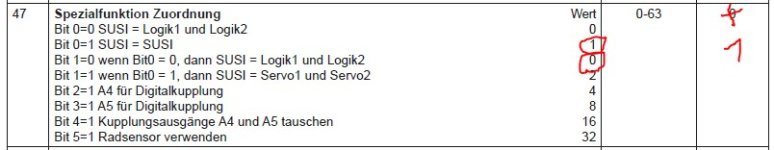

Ich komme hier immer noch nicht weiter. Der PIKO-Kundendienst war hier auch nicht hilfreich. Erst war kein kompetenter Digitalexperte erreichbar, später wurde mir gesagt das die SUSI-Schnittstellen mit CV47=1 aktiviert werden muss. Das habe ich dann auch getan.
Es kommt leider immer noch kein Ton mit dem Decoder zustande.
Ich brauche hier mal kompetente Board-Unterstützung von unseren Digitalexperten.
Ich habe exakt das gleiche Problem, CV47=1 hilft nicht. Ich wäre ob einer Lösung sehr dankbar. Ich habe einfach keine Lust, die Lok zu PIKO zu schicken.

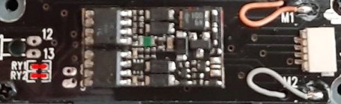

anbei die Info von unserem Techniker (PIKO):
„Damit die SUSI-Buchse eine Versorgungsspannung bekommt, müssen bei Einsatz des XP 5.1 Decoders die beiden Lötbrücken Ry1 und Ry2 geschlossen werden.
Früher war es so, dass die Decoder sowohl für Pin9, als auch für Pin6 den Pluspol bereit gestellt haben.
Nach der neueren Norm RCN-122 ist der Pin9 der Pluspol des Decoders und der Pin6 nur noch der Plus-Anschluss für einen Stützkondensator.
Unser XP 5.1 Decoder gibt also an Pin6 keine Spannung aus.
Sollte der Sound noch immer nicht funktionieren, dann bitte die CV47 kontrollieren.
Hier muss der Wert 1 (SUSI = SUSI) programmiert sein.
Bei mir funktioniert nun der Sound, er lässt sich leider noch nicht ausschalten, ich frage noch einmal nach.

@fschlachter Das mit den Lötbrücken hat funktioniert. Danke für deinen Hinweis. Da wäre ich nie drauf gekommen. Schade dass der Hersteller dazu keine Information auf der Website oder in der Bedienungsanleitung bekannt gibt.
Hatte selbiges Problem mit meiner Piko BR-187 931-1. Habe dann durch Messen der Versorgungsspannung an der SUSI Buchse gemerkt, daß keine Spannung anliegt. Dank des Forums habe ich dann die Lötbrücken gesetzt und mich auch mit dem Service von Uhlenbrock in Verbindung gesetzt. Dort bin ich auf offene Ohren gestoßen und dabei ist dann ein Hinweis in den FAQs herausgekommen. Uhlenbrock | Home
