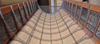

Zuerst einmal ein Foto der fertigen Halle:
Und hier ein paar Bilder vom Bau. Ich hab nicht immer "draufgehalten".

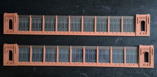

Manche Teile der Arkaden und Brücken hatte ich auch schon begonnen. Hier ein Eckpfeiler, der an den Abschlüssen von den Arkaden zu Brücken oder ähnlichem eingebaut wird. Er hat insgesamt 11 Schichten.:

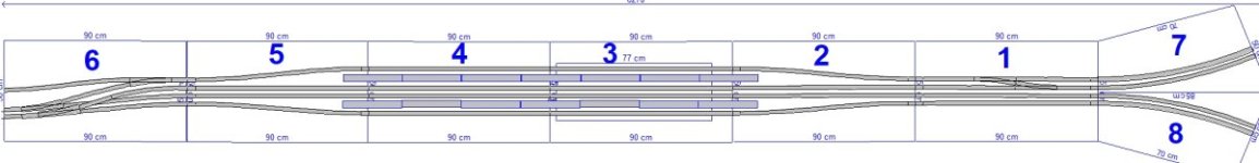

Weitere Bilder und Berichte werden folgen. Das Projekt wird auf etwa sechs Metern einen Viaduktbahn-Abschnitt mit Abzweig und Stadtbahnhof darstellen, wie er in Berlin oder Hamburg anzutreffen sein könnte.
