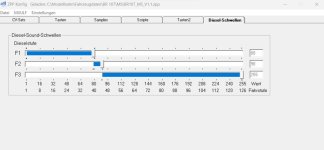

Ein kleiner Hinweis. Sollten Veränderungen abweichend vom Soundprojekt vorgenommen werden und der Sound nicht mehr Synchron laufen, kann man mit ZppKonfig die Dieselschwellen verändern. So sollte jeder Sound wieder synchron laufen. Vorrausetzung ist das Laden der Zpp mittels vorhandenem MXULF in den Decoder. Jedes Projekt wurde mit einem Modell getestet. Es gibt aber sehr viele Motor und Getriebevarianten.
Gruß Thomas
