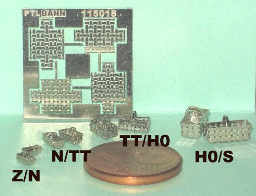

Die Europaletten in TT sind doch noch recht einfach!
In N und Z sind sie auch nicht schlimm. Pfrimeliger wird es mit den wesentlich kleineren Spankörben:

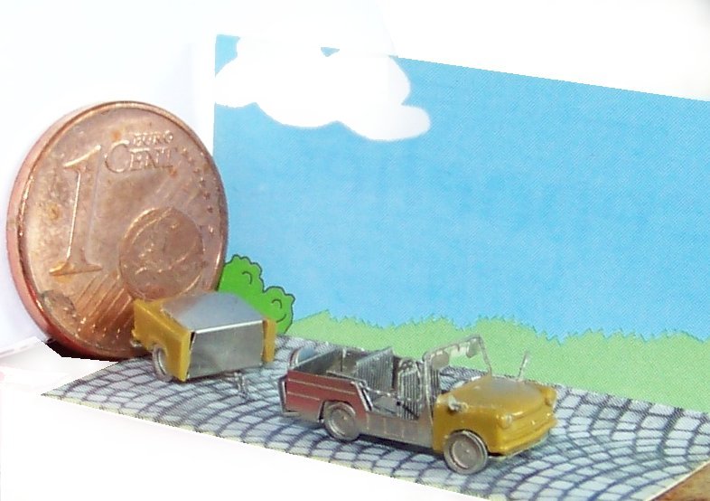

aber interessant wird der Trabant Kübel in Z:
Der hat neben Kopfstützen, Rückspiegen, Innenspiegel unf Sonnenblenden auch noch im Fußraum die Pedale!
Und im Moment habe ich hier den Rollator
in Z, TT und H0 hier zum Musterbau zu liegen. (Bild Zeigt N)
Und wenn ich Grobmotoriker mit meinen 2 linken Händen und da je 5 Daumen dran hin bekomme, dann sind die Paletten doch eine Kinderei. Für die brauche ich nur meine Wurschtfinger zum Biegen und m ende etwas Kleister um das Mittelteil ein zu setzen!

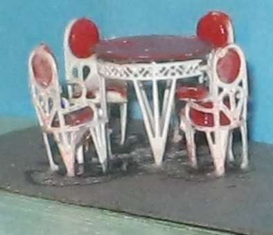

Ich habe an Silvester mal ein schon lange liegendes Testmuster in N und TT endlich zusammen gebaut.´:
http://www.ptlbahn-shop.de/20008.jpg
Bistrogarniture wie sie vor Cafés / Eisdielen u.ä. zu finden waren, aber auch einige im Kleingarten auf der Terasse nutzten. Ich kenne sie eigendlich fast nur in Weiss / Rot, selten auch Weiß / Rotbraun. Wenn es andere Farbkombinationen gab bitte Infos hier zeigen.
Im Orginal bestanden sie aus 10mm-Rundstäben geschweißte Gestelle mit Sperrholzplatten die mit Kunstleder bezogen und gepolstert waren.
Die Stühle bestehen aus 3 Ätzeilen, der Tisch aus 2 die ich vor dem zusammen kleben lackiert habe. Zuerst die Gestelle aus dem Blech getrennt und über einen Rundstab (Holz, Bohrer) gebogen und weiß lackiert, Dann die Polster und Tischplatte noch im Blech rot Lackiert und an die Gestelle mit Sekundenkleber angeklebt. So lassen sich diese Kleinstteile besser handhaben.
Noch sind sie nicht im Shop da ich nur ein paar von den Mustern zu liegen habe, aber ich werde nachher die Datein für die erste Serie absenden und wenn die eingetütet sind werden Sie im Shop erscheinen. Ich hoffe, das ich Sie zu unserer Magsuburger Ausstellung in 4 Wochen da habe.
Moin ptlbahn
Haste ganz gut getroffen!
In der Lehre hab ich hunderte von diesen Stühlen und Tischen gezangelt.
Es waren Produkte der Konsumgüterproduktion des Stahl - und Walzwerkes Brandenburg.
Und ich erinnere mich auch nur an weiß - rote Farbkombination.
