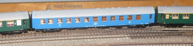

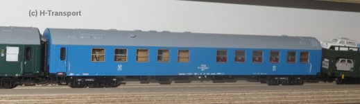

Ich habe mich mal an den tschechischen Resinbausätzen des Gkks versucht. Beide Wagen unterscheiden sich sowohl in diversen Details am Gehäuse als auch der weiteren Ausstattung der Ätzanbauteile.
Noch ein Link zum Vorbild:
https://www.parostroj.net/katalog/nv/clanky/Zt_23sk/vozy_Zt_23sk.php3
KKK und offenbar Decals sind von SDV und lassen sich gut verarbeiten.
Daniel

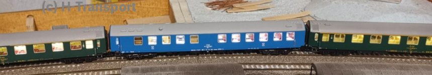

Hallo!
Mein DR-Steuerwagen "641-901" ist fast fertig.
Basis ist der "neue" Tillig-Gepäckwagen 13395 mit außen laufenden Gepäckraumtüren.
Das ist noch nicht ganz der Vorbildtyp des Schnellzugpackwagens, aber kommt der Sache recht nahe.
Img_8502.jpg Img_8501.jpg Img_8503.jpg Img_8504.jpg Img_8505.jpg Img_8506.jpg Anhang anzeigen 337910 Img_8508.jpg
Ich habe daher auch lange Görlitzer Drehgestelle untergebaut von Schürzenwagen. Die originalen Drehgestellaufnahmen nebst KKK-Deichsel sind gleich zur Zinkpestsanierung älterer BTTBZ-Exemplare verwendet worden. Die neue Aufnahme stammt aus BTTB-Eas-Wagen und die Kupplung ist eine PeHo-KKK. Ergänzt wurde das vordere Drehgestell um SiFa, Bahnräumer und Sandkästen.
An der Stirnwand habe ich als erstes das Mittelfenster seitlich erweitert. Danach die Stirnwand glatt geschliffen und die bisherigen Löcher verschlossen.
Siehe Fotos.
Die Lampen entstanden wieder in bewährter Methode mit 2mm Kunststoffröhrchen mit 1mm Innenbohrung für den Lichtleiter und mittels Kegelbohrer erweiterter Öffnung.
weitere Ansetzteile kamen als der Bastelkiste oder wurden selber angefertigt. Die Schlußscheibenhalter spendete Hädl.
Die Beleuchtung übernehmen unten zwei "Tower-Duo-LED" und oben eine 0603er. Zur Steuerung ist eine Kühn-Lichtleiste eingesetzt, die für die Innenbeleuchtung auch ein paar Effekte zulässt.
Hier noch der Verweis zur >>Vorbilddiskussion<<
Viele Grüße und viel Spaß beim Nachbauen dieses Wagens oder ggf. mit dem ein oder anderen Tipp für andere Projekte!
Daniel

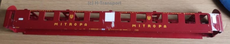

Ein CSD-Speisewagen stand schon lange oben auf meiner Wunschliste. Die CSD beschaffte in den 70er Jahren in zwei Serien Y-Vollspeisewagen aus Basis der Schlafwagenkästen. An sich wäre es auch im Bereich des Möglichen, dass Tillig mal solche Wagen auflegt.
Nun hatte ich vor fast zwei Jahren die Möglichkeit, von Modely mašinek aus deren Vollbausatz nur die Inneneinrichtungsplatinen und Decalsätze für zwei Wagen zu bekommen.
Naja und nur wenige Monate später...
Es sind in den Tillig-Wagenkästen ein großes Fenster und zwei Türfenster zu verschließen, ein Fenster zu erweitern und ein neues einzubringen. Das benötigte 1000er Fenster hab ich in nahezu gleicher Größe aus einem Fensterband eines DB-BDms273 gewinnen können.
Auch auf dem Dach sind Lüfter zu versetzen und zu ergänzen, diese gab es bei Kuswa/Lokschlosserei.
Ein paar weitere Kleinteile und Decalsreste von IGRA wurden auch gleich mit verbaut.
Ich hab mich für eine Lackierung in RAL 5015 entschlossen.
Viele Grüße und viel Spaß beim Nachbauen!

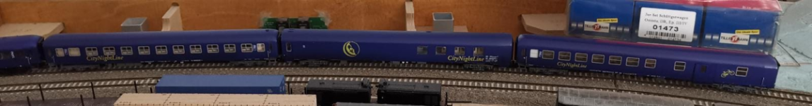

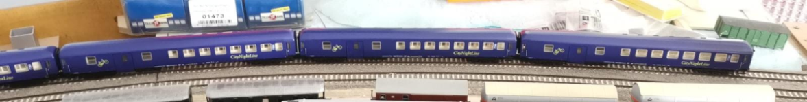

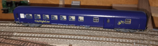

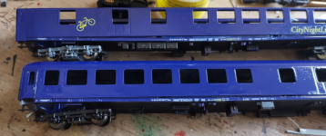

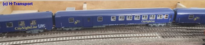

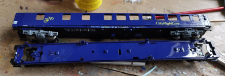

Neuster Zugang nach Umbau ist für meine CityNightLine ein Fahrradwagen.
Basis ist mit Kompromissen der BDms von Tillig, z.B. Art.-Nr. 16210.
Ergänzt wurde das Basismodell um selber gezeichnete Schwenkschiebetüren für das Fahrradabteil und Nothaft-Beschriftungen.
Diese sind umfangreicher als die bisherigen und sollen ggf. in sein Sortiment aufgenommen werden.
Es sind noch ein paar weitere Exemplare für Freunde entstanden.

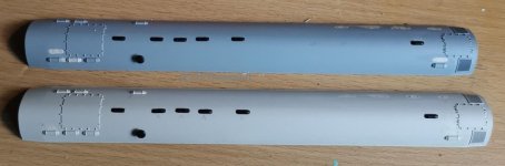

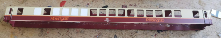

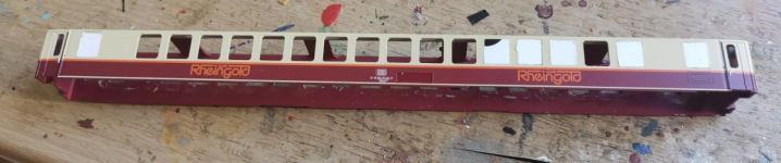

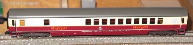

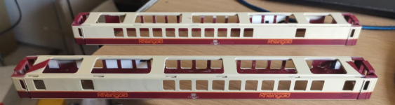

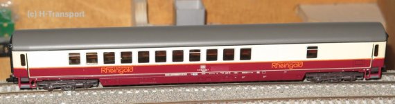

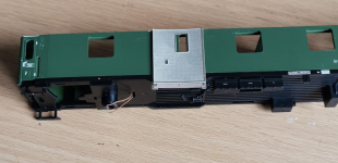

Fertig geworden ist nun der Clubwagen des '83er Rheingoldes aus der Donnerbüchsen-Sonderserie #502144. Dieser hatte ja bekanntlich zu viele Fenster, da er eine formtechnisch unveränderte Bedruckungsvariante aus dem Großraumwagen Apmz121 war.
Die zu verschießenden Fenster habe ich als erstes rechteckig gemacht und mit leicht klemmenden Polyplatten eben verschlossen.
Herausforderung war, beim Schleifen der 11 verschlossenen Fenster, die Lackierung und den Druck der Brüstung auf keinen Fall zu beschädigen. Die Lackierung des Fensterbandes zwischen den Türen erfolgte mit RAL 1014.
Ein zweites Exemplar ist wieder für einen Freund entstanden.

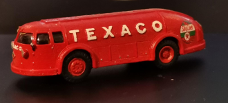

Hallo!
ich habe die Tage von Hauler den Bausatz des Texaco Doddlebug bekommen - #120089. Ein Tank-Lkw aus den USA für Flugbenzin aus den 30er Jahren.
Der musste gleich zusammen gebaut werden.
Wie bei Hauler üblich, bestehen die Grundteile aus Resin, ergänzt um wenige Ätzteile.
Der Bausatz braucht einige Nacharbeiten an den Großgussteilen für die Passgenauigkeit. Leider sind die Reifen etwas zu groß, sie passen nur gerade so in die Radkästen am Wagenboden und somit hinter die Schutzbleche.
Die Spiegel habe ich gleich von Hädl genommen. Die stumpf anzusetzenden Spiegelhalter mit separatem Spiegelbauteil des Bausatzes halte ich für aussichtslos.
Insgesamt ein absolut nicht alltägliches Fahrzeug mit der besonderen Note eines Meilensteins des Industriedesigns!

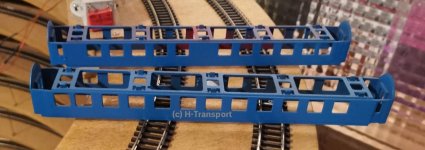

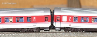

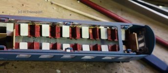

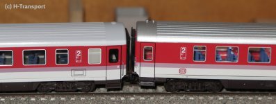

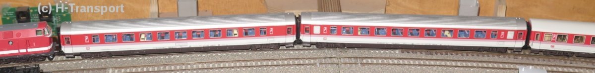

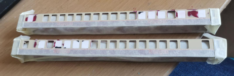

Ich hab bisher um die Tillig-Intercitygroßraumwagen 16516 und 16517 bisher einen Bogen gemacht. Diese würden zwar in der druckertüchtigten Ausführung ganz gut in die Sammlung passen. Leider hat man sich nicht sonderlich viel Mühe gegeben.
Fensterbänder sind die verkehrten drinnen mit zu vielen Klappfensern und das Dach hätte ich lieber silbern gehabt.
An sich wäre es ein einfaches gewesen, die Produktionsunterlagen der Großraumwagen des FD Königsee nur fort zu schreiben.
Naja, ich hab 2022 mal die korrekten Fensterbänder in Sebnitz bekommen. Und kürzlich auch die Wagen selber in der Donnerbüchse Köln. Mit Mike bin ich mir über den Dächertausch auch prächtig einig geworden, so dass da nicht zu lackieren war.
Damit wäre die Sache an sich fast beschrieben. Fast.

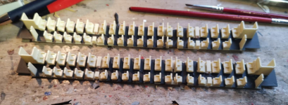

Beim Einfärben der Inneneinrichtung merkte ich irgendwann, dass da was nicht stimmen kann. Die Bestuhlung war 1+2 und für den Bpmz an Ende auch falsch.
Ich hab einige Zeit gebraucht was da passiert ist, da es nicht die Apmz-Einrichtung und auch nicht die vom Lufthansa-Wagen war. Sondern vom CD-Apmz. Keine Ahnung wie das passieren konnte.
Nun mal sehen, ob ich irgendwann noch mal korrekte bekomme.
Nicht ganz unglücklich war ich am Ende darüber, dass ich die Fensterrahmen noch selber färben musste. Aluminium sieht deutlich besser und vorbildnäher aus, als weiß.
Am Ende sind zwei vorzeigbare Wagen für den schnellfahrenden Verkehr heraus gekommen, als TT-Bahner muss man leider Kompromisse eingehen.
