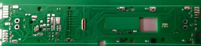

Es wäre m.E. wünschenswert, wenn Tillig seine P12-Platinen zukünftig gegen welche mit E24 austauschen würde. Dann könnte auf die zusätzlichen ECUs respektive Funktionsdecoder, wie sie in den letzten Neuentwicklungen verbaut sind, wieder verzichtet werden, was die Konfiguration wesentlich erleichtern würde.
Wieso Tillig und wie lange willst du da warten?
Mach ich selber, Selfmade.

Vierlagig ist aber im allgemeinen bei den kleinen Bauräumen nicht selten.
Blödsinn. Vierlagig bedingt eine "dickere" Platine was im Widerspruch zu kleinen Bauräumen steht.
Habe ich zweilagig auf 12,8 mm Platinenbreite hinbekommen.
