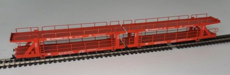

ich hab da ein neues Projekt in Vorbereitung. Bis jetzt waren nur Straßenfahrzeuge mein Betätigungsfeld, jetzt würde ich gern meinen ersten Güterwagen herstellen.
Da ich in Zwickau wohne, habe ich die Rangierarbeiten und PKW-Verladung des VW-Werkes in Zwickau-Mosel immer vor Augen. Und ich denke, in TT sind moderne Autotransportwagen Mangelware.
Ich hab mich für den laaers 560 entschieden und mein Prototyp ist schon voran geschritten und fahrfähig. Das ist eine Doppeleinheit wie beim Vorbild. Die Achsen laufen in Peho- Buchsen, außerdem sind KK-Kulissen an allen 4 Enden verbaut.Die 2 Wagen sind mit einer Steifkupplung verbunden.
Ich möchte erstmal wissen, ob es hier Bedarf gibt und bin natürlich über Hinweise für eine mögliche Umsetzung dankbar.
Auf den Fotos fehlen noch Anbauteile und auch die Decals werde ich noch verändern/anpassen.
Grüße Sven

Ich bin begeistert. Gefällt mir bis jetzt ganz gut. Allerdings ohne Pkw wird es blöd. Gerade die Vollverkleideten Pkw verletzen keine Lizenz. Da sollte doch bestimmt was machbar sein. Durch die fast nur Weiße Farbe vielleicht sogar im Preis als Set bzw. die Pkw in einem Großpack.
So wie ich es im Moment sehe sind die Standflächen komplett eben. Im Original sind da in der Mitte noch zwei Erhebungen.
Stellst du auch die Festlegemittel nach?
Wie sieht der Boden der Stellflächen bzw. der Wagenboden aus? Hoffentlich nicht auch glatt.
Machst du die seitlichen gelben Haken als Zurüstteil oder fehlen die noch?
Auf den Originalbildern habe ich bis jetzt immer nur eine Aufstiegsleiter pro Wagen, pro Wagenseite gesehen. Also insgesamt nur 4 und nicht 8.

Von meiner Seite ist definitiv auch interessiert da.
Nachtrag:
Das Geländer passt noch nicht.
Ja das mit der Leiter muss ich noch ändern. Da ist mir trotz Sichtung vieler Fotos ein Fehler passiert.
Bei den Abstellflächen laufen noch 2 Schienen über die ganze Fläche, die sind allerdings etwas hinterlich bei der Beladung mit PKWs. Ich könnte die konstruieren, aber dann müssten die Räder der PKW immer außerhalb stehen, ob das immer passt?
Die Sicherungsbügel würde ich als Zurüstteile dazu legen.
Auch zum Thema Beladung hab ich mir Gedanken gemacht: Möglich wären vereinfachte moderne PKW aus Vollmaterial, die Räder könnte man extra montieren, die Fenster würden aus Decals bestehen. Außerdem müssten sie was zum Befestigen haben ( da würden die Schienen auch wieder stören). Ist auch alles eine Preis frage, die komplette Einheit würde 12 Pkw verkraften, deswegen oben genannte Variante als Bausatz.
Ich werde demnächst mal ein Bild eines solchen PKW hier einstellen.

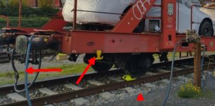

Der Wagen gefällt mir. Vielleicht ist es möglich noch die gelben Zurrösen (oder wie die Dinger heißen mögen) zu ergänzen. Da ich nur blutiger Laie bin-eine Frage an die Wissenden. Warum hängt der Gartenschlauch an der Druckluft des Wagens ?
Johannes
Aber warum benötigten die Wagen die Druckluft für die Bremse. Die stehen doch...das ist mein Verständnisproblem.
Johannes
Du könntest sie ja Vorbildwidrig etwas enger setzen.
Bei Tilligs Autotransportwagen geht es auch:
(ANP511) Tillig 15599 TT DC Autotransportwagen mit PKW der DR, EVP - Modellbahn Rhein-Main
Ich persönlich finde es so zu "nackt".
Das ist eine gute Idee! Wie gesagt, vielleicht sogar gleich mit der Weißen Abdeckung.
Warum sind die Schienen für eine Befestigung hinderlich? Die werden doch wie beim Original mit deinen Befestigungsbügeln gesichert. Und die Bügel müssen eh mit etwas Kleber (ich nehme gerne Fixogum, der lässt sich wieder komplett und Rückstandsfrei ohne Hilfsmittel entfernen) auf der Fahrfläche der Räder befestigt werden.
Wie hast du dir gedacht die Wagen zu befestigen?
@Johannes
Lies dir mal das durch:
Bremsprobeanlage – Wikipedia
Damit kann der Wagenmeister oder ein anderer Bremsprobeberechtigter schon Stunden bevor die Lok kommt die Volle Bremsprobe ohne Lok ausführen. Das ist sehr vorteilhaft wenn mehrere Züge kurz hintereinander Abfahren sollen, oder wenn der Wagenmeister schon Feierabend hat.
@Svies und FB.
Vielen Dank-ich habe das Einsparpotential von der "Gartenschlauchanlage" nun nachvollziehen können.
Johannes
