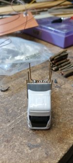

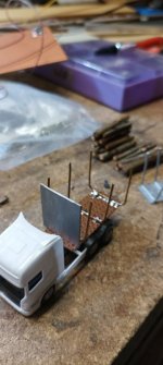

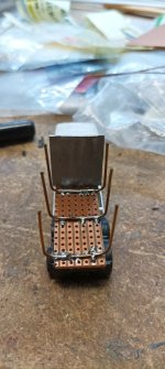

Neues Projekt Scania Holz LKW mit Doppelachse
