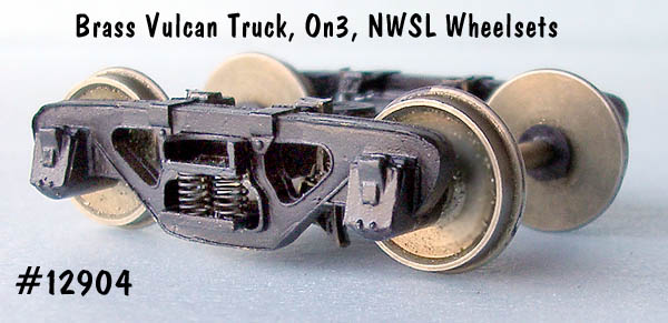

Hier ist ein Bild von Seitenrahme eines Vulcan Drehgestells, hoffe es wird nutzvoll fuer ein Umbau. :)
