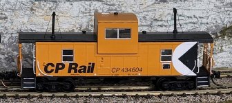

Für die Freunde der nordamerikanischenModellbahn, die Van statt Caboose sagen, denkt Bill Dixon einen Bausatz des CPR Angus Shop Wide Vision Van anzubieten, bestehend aus 3D-Druck und Metallteilen, womöglich auch nur dafür passende Decals für Canadian Pacific Railway. Das Vorbild wurde in den bahneigenen Angus Werkstätten ab 1968 gebaut. Das Vorbild wäre wohl auch für Ontario Northland, Toronto,Hamilton&Buffalo und Algoma Central passend. Die Kuppel bei den Canadian National Cabooses reicht nicht so tief in die Seitenwände hinab.
