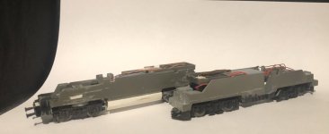

In den letzten Tagen hat sich wieder etwas getan. Es kamen Glockenankermotoren 1020D an. Dazu die Kardanbuchsen mit 1mm Achsaufnahme für Tillig Loks. (Bild1)
BR 62 Kehi
Für die BR 62 habe ich mir einen Motorhalter (Bild 2) für einen Glockenanker 0812S drucken lassen. Der wurde zusammen mit einer 8x 2,5mm Schwungmasse und Schnecke auf die Motorwelle aufgezogen. (Bild 3)
Verbaut sehr ihr das ganze dann in Bild 4

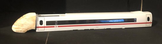

BR 406
Desweiteren sind 3 ICE 3 Wagen von Piko zu mir Unterwegs damit ist dann das Projekt BR 406 so gut wie fertig gestellt.
Decals muss ich dann noch dafür anfertigen lassen.

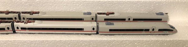

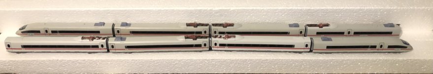

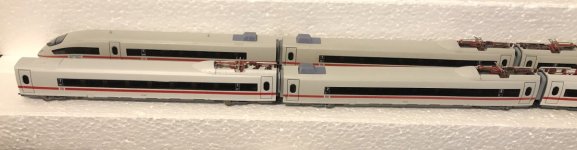

BR 406
Die Wagen kamen heute von elriwa an.
1 Wagen wurde wieder die Kupplung gedreht. Somit habe ich endlich den 8 -teiler zusammen. Montag dann noch die Klimaanlagen heraustrennen und die erste Serie bei den letzten beiden Wagen einsetzen. Sowie um die Pantos ein wenig farbe pinseln.
Bilder 1-3

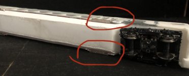

BR 605
Mein Onkel hat den anderen angefangen Kopf doch noch in seinen unzähligen Kisten mit Ersatzteilen gefunden.
Somit kann auch dort der Weiterbau weitergehen. Der Spenderwagen wurde in dem Zuge natürlich auch gekauft. Musste dieser ja die Windleitbleche für den BR 406 Bistro hergeben.
Bild 4

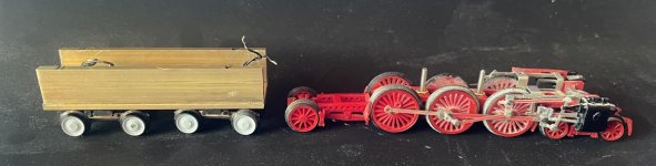

BR 62
Mir gefällt das Antriebskonzept mit dem angetriebenen Drehgestell nicht so. Vorallem weil die zukünftige Demontage schwierig wird. Deswegen habe ich auf die zweite Kuppelachse ein Zahnrad aufgezogen. Maße für einen Motorhalter der dann im Tender Platz finden wird genommen sowie ein Teil für den Antrieb auf die Kuppelachse wo ein Stufenzahnrad hereinkommt.
52 8177-9

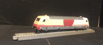

BR 101 110-5
Kurzerhand habe ich mir eine 101 günstig bei Michas Bahnhof in der Nürnberger Str. in Berlin gekauft.
Weil mich folgendes Modell im Link fasziniert hat. Klick mich
Der Spender Steuerwagen von Tillig wurde Vorbestellt.
Die Lok ist in Bild 2+3 zu sehen

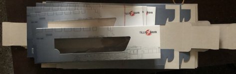

Desweiteren habe ich mir die neuen Kartons von Tillig in der Länge 289mm gegönnt. Bild 2
Länge 192, 287 und 360mm gibt es bei Tillig für 3,80€ das Stück. Für die jenigen die Sie sich vielleicht auch besorgen wollen.
Somit geht es mit den Modellen nur auch weiter. Dann noch die Decals drucken, besorgen wie auch immer.

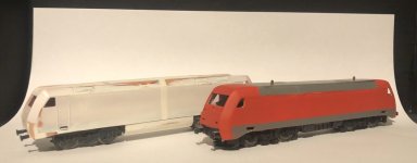

BR 128 (12X)
Anders als bei der BR 152 habe ich die Pufferbohlen von der BR 101 bei dieser Lok am Rahmen angeklebt. Auf dem ersten Foto gut zu erkennen.
Grund dafür ist eigentlich nur das die BR 152 durch die Original „KKK“ auch wie der Taurus mit neuer Tillig Kupplung sowie Fleischmann Kupplung zum überpuffern neigt. Deswegen bekommt die BR 128 auch Peho Kulissen.
Somit ist auch diese Lok wieder ein schritt näher an der vollendung dran. Das ein oder andere muss noch getan werden bis es an das Lackieren geht.

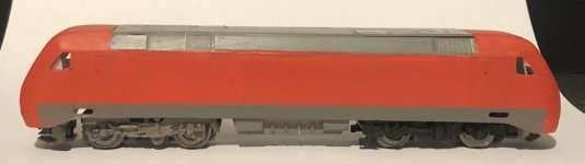

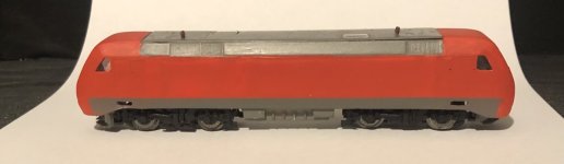

BR 128
Hier sind wohl die größten Fortschritte passiert. Die Dachhaube habe ich mir wieder konstruieren und Drucken lassen sowie die Verkleidung zwischen den Drehgestellen. Des Weiteren habe ich die Fronten nochmals bearbeitet und die gesamte Schräge von den Führerstandstüren bis an die Front (des Lokkastenrahmens) nochmal geändert was dem Original jetzt viel näher kommt. An der Pufferbohle die bei diesem Modell ja am Rahmen hängt, wurden auch Lücken mit Evergreen Profilen geschlossen.
Bild 3+4
Auch sind an diesem Modell noch sehr viel Kleinigkeiten zu erledigen.
u.a. müssen die seitlichen Führerstandsfenster noch kleiner gemacht werden. die Griffe an der Führerstandstüren werden noch gegen Freistehende ersetzt so dass auch dieses Modell hoffentlich dem Ende der Umbaumaßnahmen entgegen sieht.
Analog der BR 152 wird die Beleuchtung auch hier mit bedrahteten SMD´s realisiert.
Da ich mich entschieden habe mit Fleischmann/Roco Kupplungen zu fahren wird dieses Modell auch die Nachrüst KKK von Fleischmann aus dem N Programm bekommen.

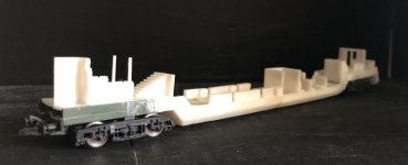

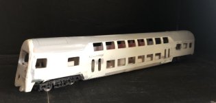

DABbuzfa 760

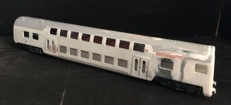

Auch hier ging es mal ein wenig weiter.
Diesesmal kamen die Teile auf dem SLA Drucker. Davor wurden ja Teile aus dem Filamentdrucker verbaut.
Bild 1 zeigt den Wagen mal zusammengebaut von aussen.
Die Wanne und die Inneneinrichtung für den Unterstock sind fertig.
Bilder 2+3
Für den Oberstock muss die Inneneinrichtung sogar moch konstruiert werden ^^
Im letzten Bild 4 nochmal die gesamte untere Inneneinrichtung aus dem Filamentdrucker zur veranschaulichung.
Verbaut werden muss jetzt noch die Frontbeleuchung, natürlich der Oberstock und Innenbeleuchtung sowie ein Funktionsdecoder. Da ich später mit ABC fahren möchte bekommt auch dieser Wagen die Stromführende Kupplung von Peho.
Ich hoffe das ich nächstes Jahr auch dieses Projekt abschliessen zugüg abschliessen kann.

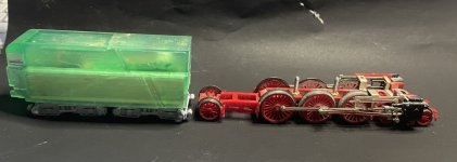

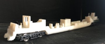

Neues vom zwischendurch Projekt
Ich wollte mal ein Testdruck von meiner ersten Konstruktion haben, ist natürlich noch nicht der Endstand.
Bis jetzt sieht es gut aus. Das grüne Resin ist natürlich nicht vorteilhaft aber gut so seht ihr weniger 😂
Der Motor ist auch schon drin.
Ein 1215D Glockenanker mit einer 11x 3,3 mm Schwungmasse. Next 18 Schnittstelle von Fischer.
Dazu mal ein Bild, mal sehen ob jetzt schon einer weiß was das mal werden soll.
