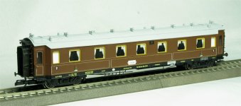

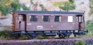

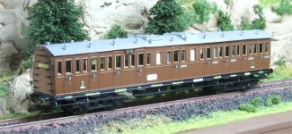

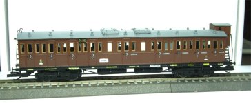

Dann hier, geht auch bei Nebenbahnwagen.
