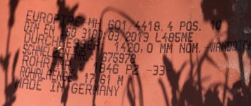

Hier mal Bilder von der Beschriftung der Rohre für Nordstream 2.

So sehen 1000er 12m Stangen aus die für Trinkwasser und Abwasser zugelassen sind.
Deswegen werden diese Rohre mit Deckel versendet (soll ja kein Schmutz rein kommen) die sind auch schon fertig isoliert.
Dieses wiegt um die 4,5to
Rohr DN 1000 mit 10mm Wandstärke,durch den Beton ist der innendurchmesser etwas kleiner.
Mit der Kunststoff Isolierung ist der aussendurchmesser bei ca. 1030mm.
Rohre für Gas haben keine ZM Auskleidung (Zementmörtel)
