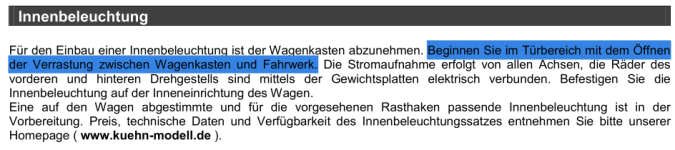

Sind das nicht die selben die jetzt Roco baut. Vielleicht findest du dort die Anleitung. Ansonsten war es meines wissen durch spreizen an den Türen zu öffnen
