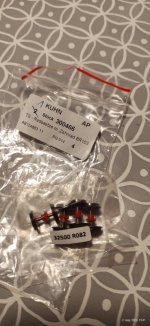

Ich melde Vollzug:
Ich habe untenstehende ROCO-Ersatzteile bei Schmidt in Wissen bestellt und erfolgreich verbaut. :)
12,20€ zuzüglich Versand.
Ich denke, da braucht man nicht irgendwas selber basteln ohne Garantie auf Erfolg. Wäre ja zudem kaum billiger.
Ich bin froh, dass man bei Roco Ersatzteile für eine Lok ordern kann, die sie eigentlich (noch) nicht im Programm haben.
