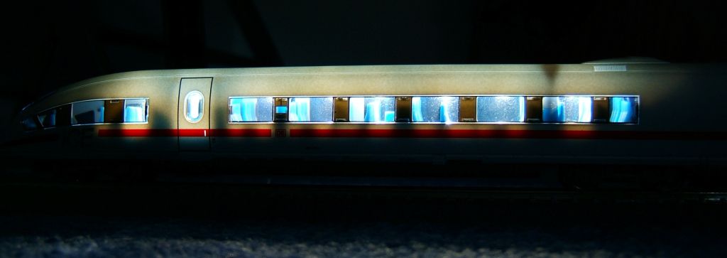

Ich habe mal versucht, in den ICE3 Beleuchtung einzubauen. Sie wirkt noch ein bißchen zu hell, aber man kann erkennen, daß das Gehäuse von innen noch behandelt werden muss, da es durchscheint.
Ronny
@Jensko2009

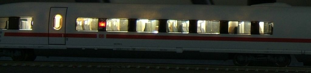

Das sind 8 Stück kaltweiße 3mm LEDs, ich will das ganze aber nocheinmal mit warmweißen PLCC2 LEDs ausprobieren.
Der Eigenbaudecoder von The Pows sitzt zwischen Gewicht und Inneneinrichtung. Ein Kondensator findet ganz rechts hinter der letzten Sitzreihe platz.
@Cyberrailer
Für denjenigen, für den ich das mache, ist das erstmal nicht so schlimm. Vielleicht findet sich da ja noch eine Lösung.
@Alle
Ist in der Aussparung im Rahmen, zwischen erstem und zweitem Fenster nach der Tür, wo die Klasse dran steht, beim echten ICE3 das Infodisplay drin? Welche Farbe hat dies, rot oder orange?
Ronny
Ja, hinter dem ersten Fenster ist in der Säule das Display. Dies ist schwarz mit einer roten Schrift.
Na wird doch :zustimm:
Vielleicht könnte man ja die Scheiben noch tönen, weil meines Erachtens nciht so viel Licht na außen dringt.
Sonst sieht das mit dem warmen Licht schon super aus!
sieht schon gut aus! Aber etwas dunkler müsste es schon sein!
