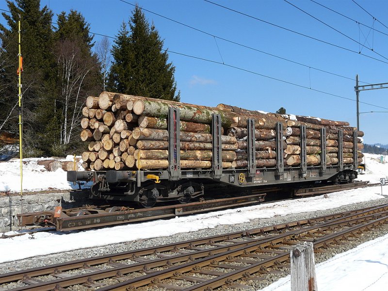

Logisch, um die restlichen Felgen nicht während der Fahrt abmontieren zu müssenWarum der ausrangiert wurde, dürfte klar sein...
also wer den Holzzug so abfahren lassen hat ist entweder total blind oder grob fahrlässig!
Und bei dem 'Cabrio' das kann leicht ins Auge (bzw. die Fahrleitung) gehen ...
