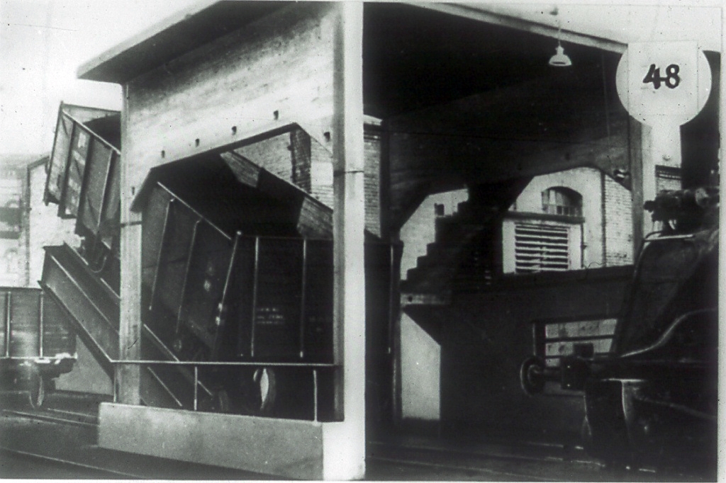

Einfach grandios! Dazu eine funktionierende Stirnkippanlage - das dürfte dann im TT-Bereich bisher einzigartig sein! Meinen allergrößten Respekt!

Grischan, hast Du mal probiert, ob der Verschluss eines Magneten auch im Fahrbetrieb ausreicht, Du brauchst ja eine Öffnungskraft, die einzig vom Gewicht der Ladung aufgebracht, oder hast Du analog der Idee von MK im MIBA-Spezial 63 die Daumenwelle funktionstüchtig gemacht. Muß jetzt eigentlich jemand die Entladeanlage nachbauen? Ach ja tolle Arbeit von Dir ich glaub der Wagen wird ne Wucht.:huld:
Gruss Andreas
Kann man den Magneten stärker wählen und wie beim Reed-Kontakt-Öffner oder einer Faller-Car-System-Stoppstelle mittels E-Magneten übersteuern?
:D ja Grischan, Poldij hast du es schon vorgeschlagen. Jetzt musst du zu dem Wagen die passende Hafenkippanlage und Kohlebunkerkippanlage ätzen samt Gebäude. Das ist Marketing, nur halbe Sachen gibt es nicht. Aus dem drumherum macht man auch Geschäft (ob sich das als KSH lohnt :D).
Hm, liegt vllt. daran, dass ich auf den Foddos weder Magnet noch Draht erkennen kann. Du musst dass alles etwas größer bauen! :brrrrr:
Dann würden auch die "fetten" Radsätze auch nicht mehr so unangenehm auffallen. Wenn nicht alleine deine Wagen Grund genug wären, RP25-Radsätze zu produzieren...

@Grün Herz: Die Klappe hält auch zu wenn man den Wagen beladen kippt. Es bedarf eines kleinen Stoßes mit einem Draht o.ä. (Servogetrieben?) um die Klappe zu öffnen. Neodymmagnete sind echte Kraftpakete, bei etwas größeren Exemplaren kann man sich schon mal die Haut quetschen wenn 2 zusammenploppen.

Genau für den Spielfaktor solch einer Grube ist der Halle gedacht und auch noch weiterer O-Wagen die ich sichern noch machen werde - alle mit echter Strinklappe. Also wenn du vor hast nen Halle von mir zu bauen ist die Kippe dann das I-Tüpfelchen
Hab gestern mal Pers Idee probiert. Allerdings nicht mit nem E-Magnet sondern mit einem 2. Neodymmagnet. In Kippstellung von außen rangeführt bekommt man die Klappe auf. Wenn man den Magnet also auf eine 1mm Draht bappt, kann man die Mimik im Schüttrichter verstecken
