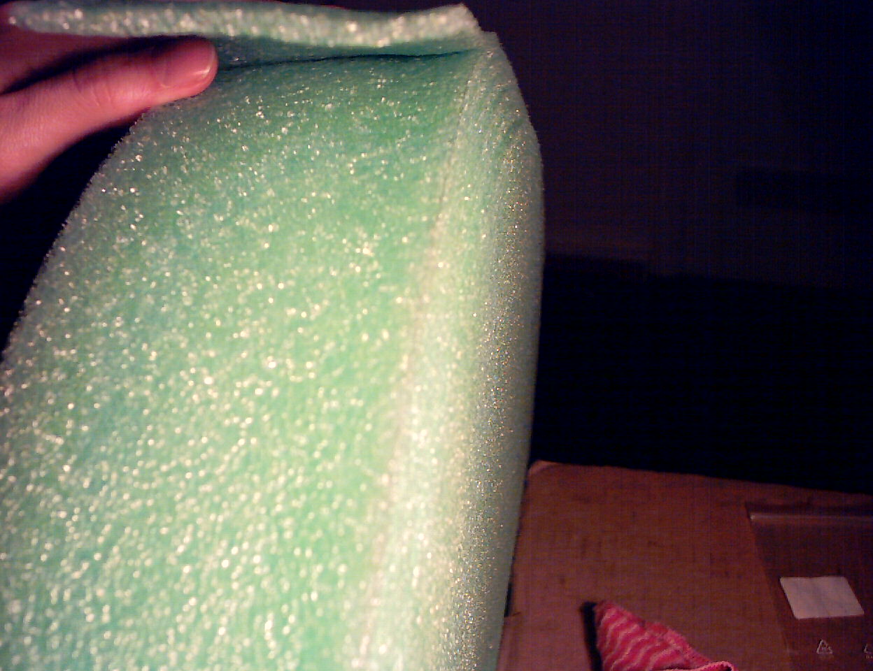

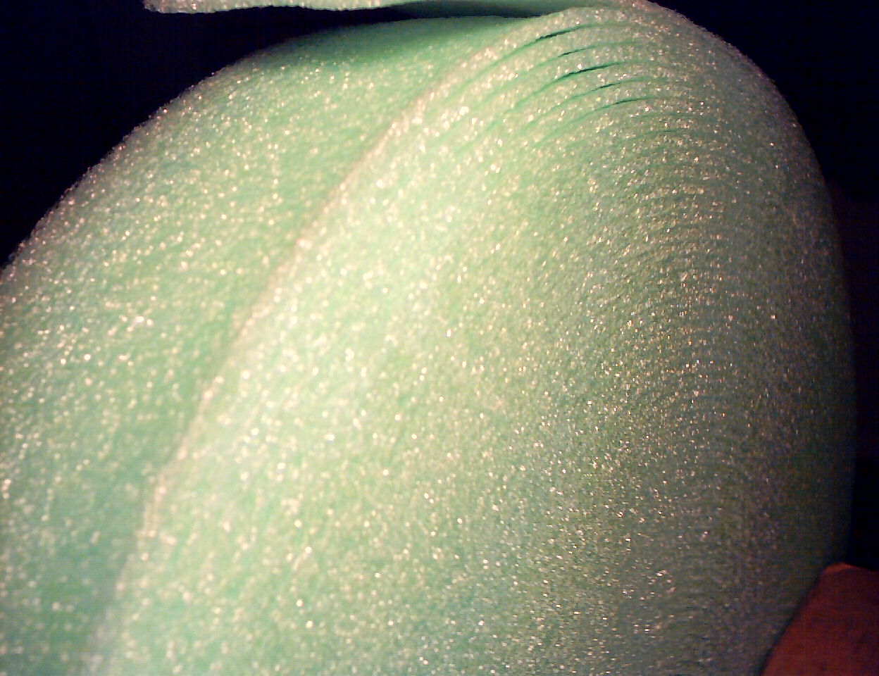

also ich habe mich jetzt doch gegen Kork und Moosgummi entschieden.
Stattdessen nehme ich PE-Randstreifen (Polyethylen) mit Stärke 5mm auf einer Rolle 8cm x 50m für 6,90 €. Das sind 4 m². Pro m² also ein Preis von 1,73 €.
Die Oberfläche ist ziemlich geschlossen (so blasenartig, aber fast eben und schöööön grün). Cutterbearbeitung wegen Böschung ist krümelfrei möglich. Die Breite ist mit 8 cm für eine zweigleisige Strecke ideal, vielleicht etwas zu breit (6 cm gabs aber nicht). Einziger Nachteil: in Kurven muss geschnitzt werden (nur geringfügiger Bogen würde vom Streifen mitgemacht werden), was aber bei Kork garantiert so ist (da hat man aber breitere Platten).
Geräuschtest folgt.
EDIT: Geräuschtest
Habe zwar jetzt nicht extra geklebt, aber mal mit Gleis ohne PE-Streifen auf dem Schreibtisch und mal mit Gleis und PE-Streifen auf dem Schreibtisch probiert. Die deutlichen Holz-Geräusche verschwinden zumindest.
Nochmal zum Streifen: die angeblichen 5mm Stärke fallen im wesentlichen als 4mm aus.
EDIT2: Bilder
Bild 1
Bild 2

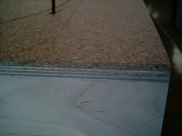

ich habe auch längere Zeit darüber nachgedacht, gelesen, selbst überlegt und dann einfach angefangen.
Viele sagen, Korkuntelage 4-5mm, angeschrägt. Das war mir im Prinzip alles zuviel Aufwand und zu hohe Kosten.
Letztendlich sind es 3mm geworden, mit glatten Kanten. Der Rest wird mit dem Schotter gemacht. Einschottern, mit einem weichen Pinsel die Kanten anschottern und dann einleimen.
Habe mal zwei Bilder gemacht, ich finde es für meine Verhältnisse eigentlich ok.
