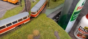

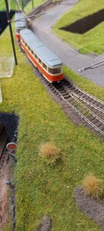

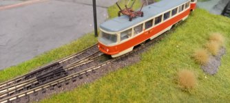

Gestern sind nun die Front und Heckscheiben für den T4D nebst Beiwagen eingetroffen . Ein Mobakumpel aus Leipzig hat diese aus dem 3d-Druck gefertigten Rohlinge so bearbeitet , damit sie einiger Maßen klar sind und man hindurch schauen kann .

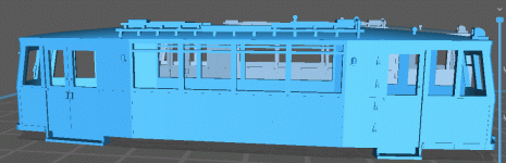

Neben dem Umbau unseres Bahnhofs habe ich heute mal wieder den Drucker angeschmissen . Im Netz fand ich eine Datei für einen
Gothatriebwagen der in mehreren Städten der DDR unterwegs war . Der Typ ist Gotha t2-62 . Mit dem Druck bin ich zufrieden und auch die Zuarbeit vom @Christian82 zur Aufnahme des Katoantriebs passt gut .

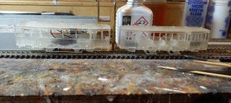

So , die passende Datei für den Beiwagen für den Gotha T2 habe ich beim gleichen Anbieter dann auch gefunden . Am Wochenende geht er in den Druck
Hier die ersten Bilder vom Beiwagen . Es muß noch etwas nachjustiert werden , aber ansonsten kann ich damit leben . Wodrüber ich erstaunt bin , ist damit das kleine Handrad im Gehäuse welches sauber mitgedruckt wurde .
Ansonsten gefällt mit das Gespann recht gut und wird sicher wieder eine Bereicherung des Fuhrparks
eigentlich ein 3 Achser..
Das Modell bei mir wird ein 2 Achser . So ist laut Datei . Ansonsten Pehobuchsen und Achsen wo noch etwas die Spitzen abgeschliffen werden , da der Wagen sonst vom Maß her nicht zum Gotha T2 passen würde weil er wesentlich breiter werden würde .

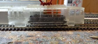

Anbei mal ein Bild vom Fahrwerk de Beiwagens
@Per , so ist die Vorgehensweise , die Buchsen werden eingesetzt zur Vermeidung des Einschleifens und dafür sind die Achswellen einfach zu lang . Also Radscheiben ab , Achse auf Länge bringen und Radscheiben wieder drauf . Hat sich schon bei einigen Modellen bewährt

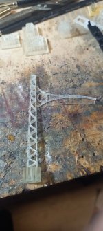

Nachdem ich die letzten Tage mal etwas Zeit gefunden hatte , habe ich mich mal mit dem Thema Fahrleitungsmasten wieder beschäftigt .
Beim Schnöckern im WWW bin ich dann auf einen Anbieter gestoßen der mehrer Arten alter Masten im Programm hat und habe als erstes für die LAG Masten entschieden da sie durchaus auch für die Straßenbahn passen könnten . Als gingen die ersten in den Drucker und als Ergebnis kam dann das raus
Es passt alles sehr gut zusammen und der Ausleger gefällt mir auch sehr gut .
Zum Größenvergleich habe ich ihn dann mal neben meine selbstgebauten Masten gestell . Falls es etwas hochaussieht liegt es am Gras unter dem Mastfuß
Schöner Mast. Was machst Du mit der Stromversorgung?
Oder wird es nur Attrappe?
Das wird nur eine Atrappe . Da ich ja mit funktionierender Oberleitung fahre wird eventuell mal ein Mast daschwischen sein .
Ansonsten ist er für Anlagegen wo der Strom nur über die Gleise bezogen wird
