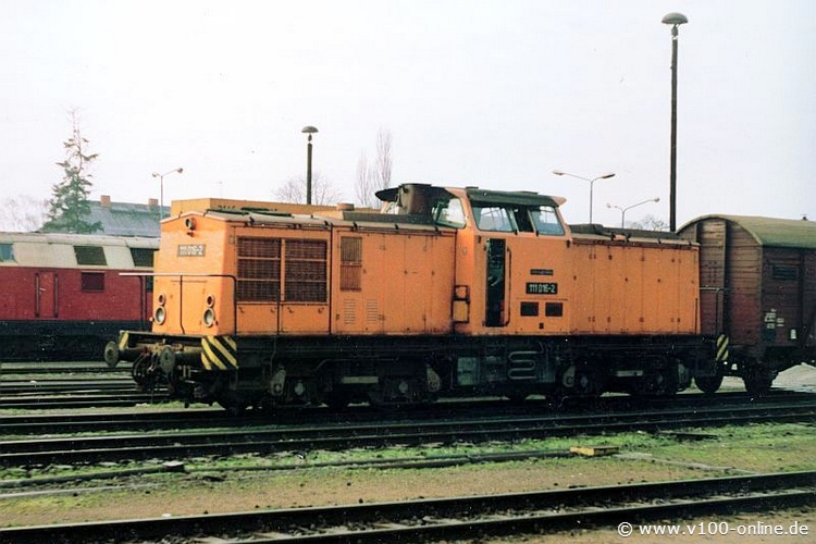

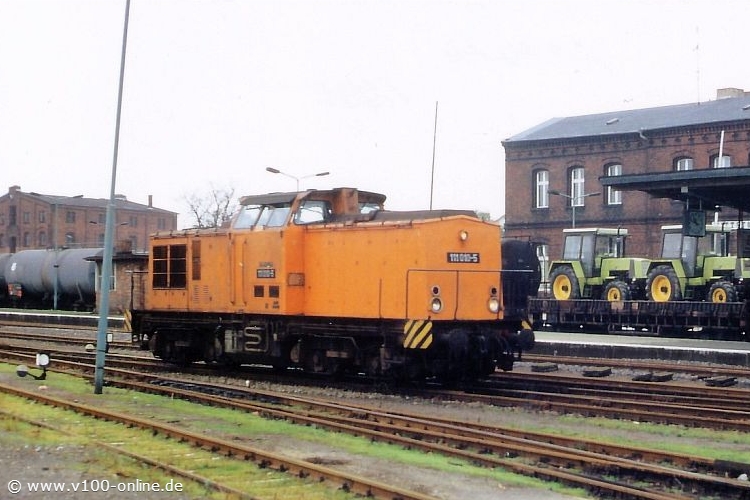

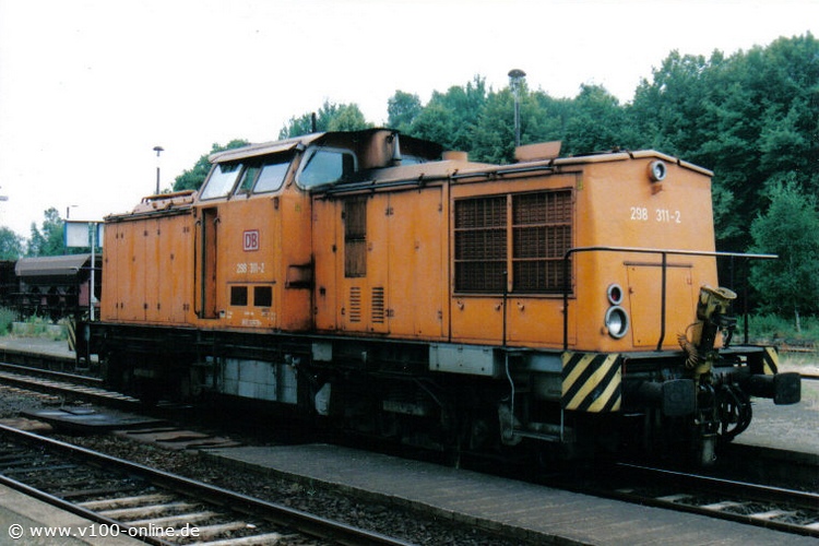

@krumpietz, kein Problem, ich vertrage Kritik und bin nicht unfehlbar. ;) Dennoch, ich habe mir viele Bilder der 111 angeschaut und habe kaum welche gesehen wo die Front wirklich dreckig oder gar zugeschmaddert war. Die Fronten habe ich ebenso behandelt (farblich) wie die Seiten. Was vielleicht das 4. Bild etwas verfälscht, die Front ist im Licht, der Rest schattig und wirkt wohl etwas heller, ist aber real nicht so.
Hier mal noch ein paar Bilder.
https://www.v100-online.de/images/basic/lew_17839_32.jpg
https://www.v100-online.de/images/basic/lew_17844_02.jpg
https://www.v100-online.de/images/basic/lew_17309_07.jpg
Gruß Marcel

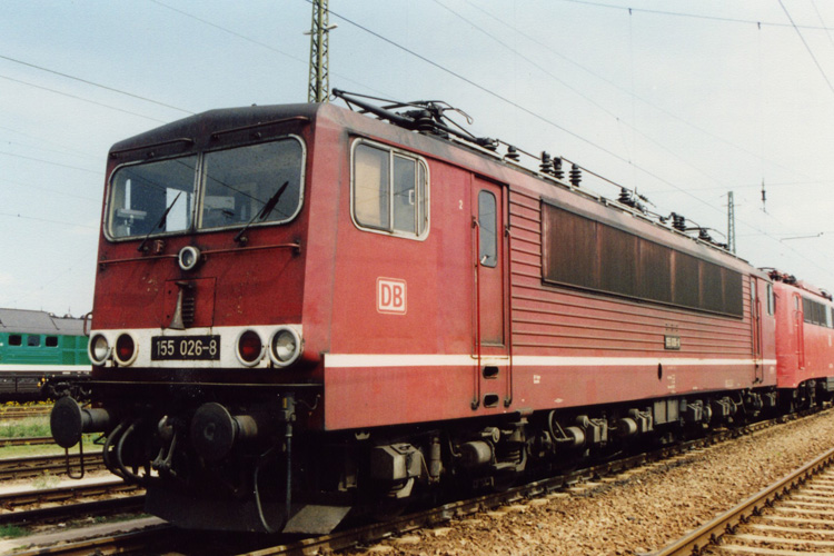

Ich habe mir nun alles mögliche besorgt um die 250/155 zu pimpen, das ist im einzelnen der Fensterumbausatz von Jasch, die Aufstiegsleitern (beides in der Digitalzentrale erhältlich) und von Ralf (@Bahn120) die Laufstegs- und Lüftungsgitter auf dem Dach, von Bild 3 - 5 zusehen. Alles in allem ist nun mit den Teilen doch eine wirklich optsich tolle Lok daraus geworden, ja man meint sogar fast wenn man das Vergleichsbild 1 mal ansieht, dass die umgebaute Lok fast einen größeren Maßstab hat. Da mein Hauptaugenmerk auf der EP.5 liegt möchte ich auch gleich noch die umgebaute 155 026 DBAG vorstellen. Hier das Original: http://www.br143.de/images/basic/lew_16102_20.jpg
