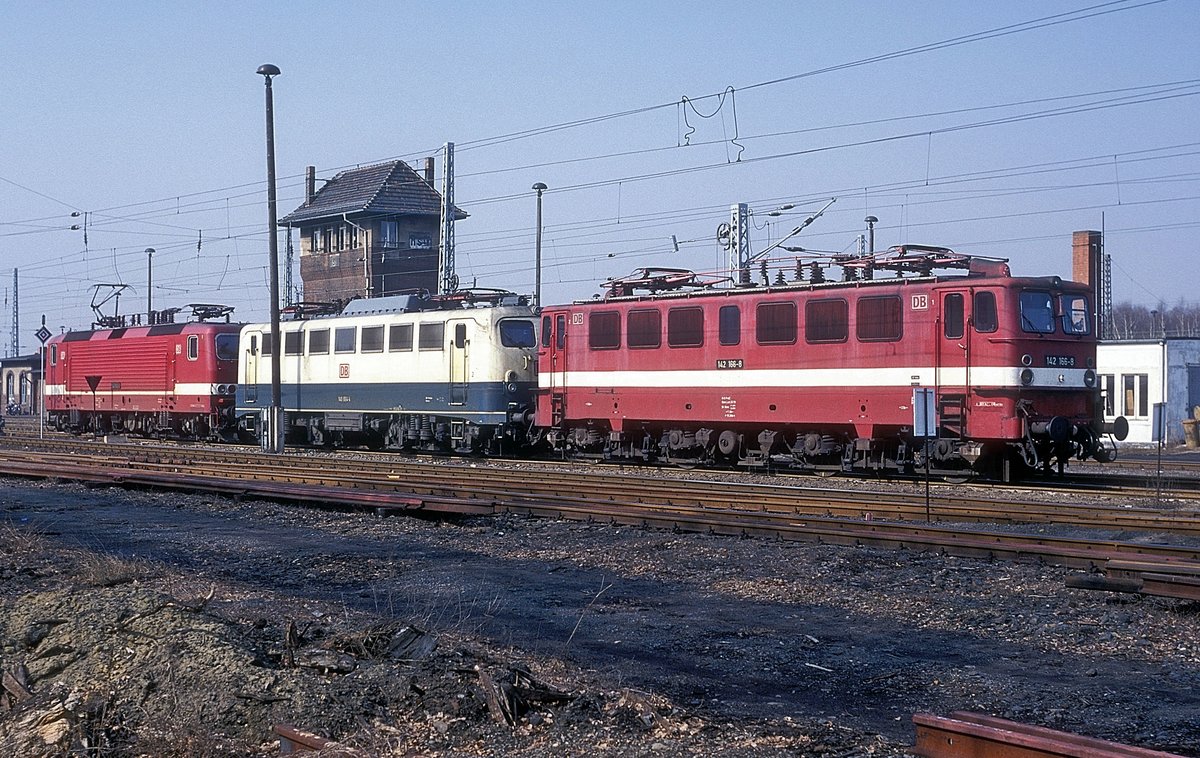

Danke Euch! ;) Eine 219 habe ich noch in der Mache, die wollte ich auch mal mit Flicken darstellen und das Dach schwarz mit Putzkante machen, ähnlich wie die von Tillig/ Spielemax, mal schauen was draus wird. Zur 142 166, da habt Ihr Recht, die Radsätze scheinen doch deutlich hervor, die müssen dunkel gemacht werden und ja, auch die Aufstiegsleitern sollten noch dunkel gemacht werden.
