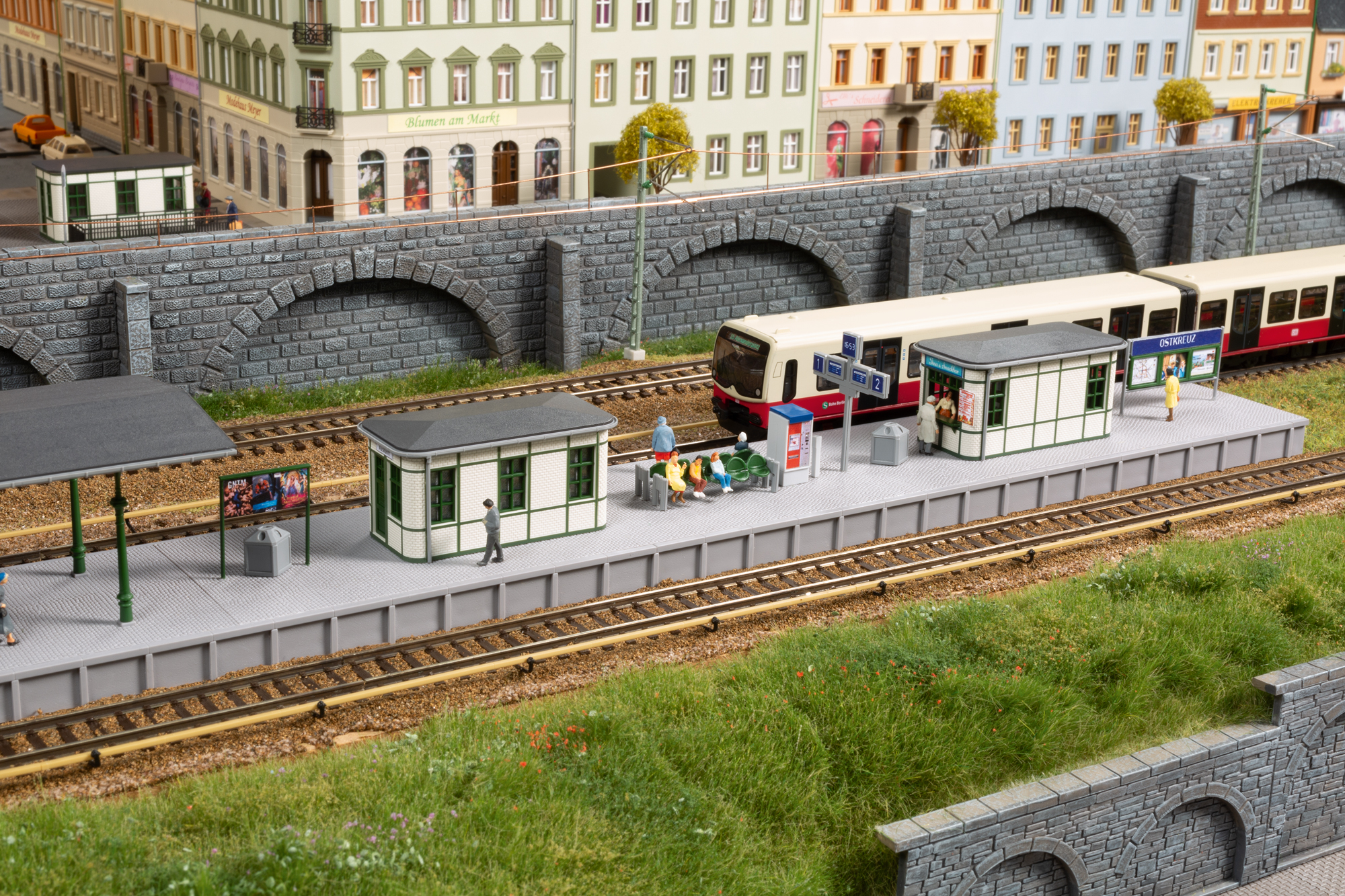

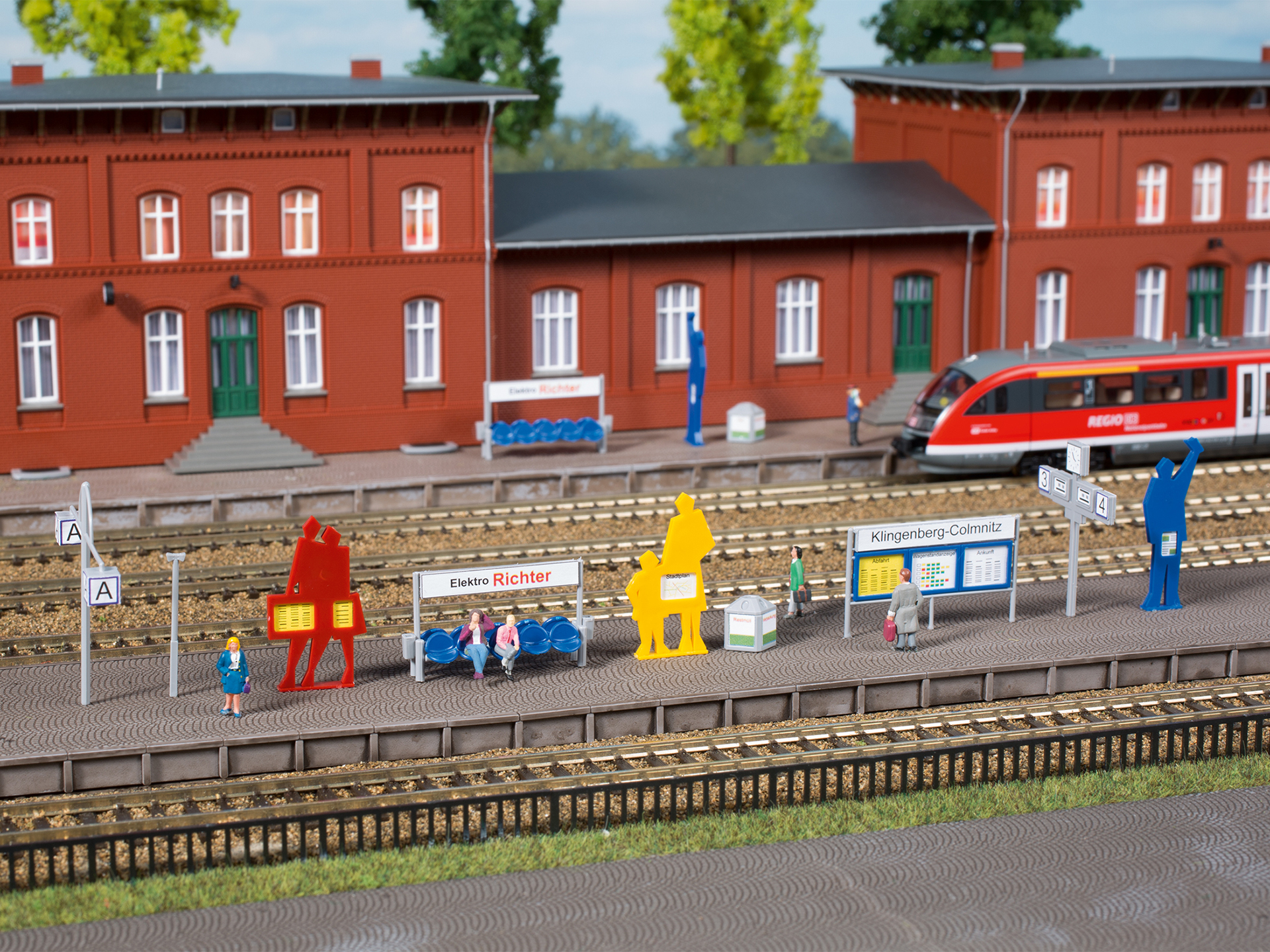

Von Auhagen gibt es ein Set aktueller Anzeigetafeln, die Vorbildmaße müsstest du wohl selbst ausmessen, da kann ich dir nicht helfen. Beim Auhagen Set kann ich aber nachmessen.

Ist sowas an einem überdachten Bahnsteig überhaupt sichtbar? Habe an den Auhagen Bahnsteigen auch die Decals angebracht, also ohne den Kopf direkt mitten in die überspannten Gleise (Oberleitung) reinzuhalten sehe ich davon nicht viel. Ist wohl so wie mit den verschiedenen Betriebsnummern der Wagen oder Loks, wenn man es weiß , interessiert es einen..
