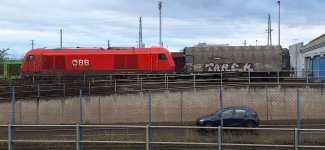

Der Rail Cargo Austria im Hintergrund muss aber auch noch bearbeitet werden. Aber der Containerwagen und Container sind mal wieder klasse.:zustimm:
Dir auch ein rchönes und ruhiges Weihnachtsfest.
Mit Gruß aus Wismar Andreas

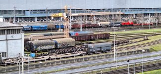

Jawohl @TT-Pille ,
Dein Wunsch ist Befehl und dank Deiner Vorbildfotos:
ist auch was brauchbares bei raus gekommen...meine ich zumindest bescheiden.
Es geht bei dieser Art und Weise der "Veredlung" der Wagen anhand der Vorbildfotos um Höhe, Länge, Breite der Beschmierungen und nicht um die exakte Wiedergabe dessen. ;)
