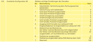

CV 124 = 4 müsste Susi aus sein. Vorher aber mal auslesen, was drin steht, das sehe ich im Programmer nicht, da ich den Decoder ja nicht ausgelesen habe.

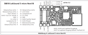

Auf Grund der eingebauten Platine wird es mit diesem Decoder schwierig werden. Die Platine erwartet AUX5 und AUX6 auf den Pins 16 und 7. Diese werden jedoch bei einem Sounddecoder für den Lautsprecher verwendet. Die Norm unterscheidet bei der NEXT 18 zwischen der Normalversion und der Soundversion und wenn Hersteller dann ihre Platine entsprechend designen, hat der Anwender die Probleme. In der Tillig Doku kannst du lesen das AUX5 und AUX6 das Licht vorn und hinten abschalten und da dort auch der Lautsprecher angeschlossen ist geht eben das Licht aus.
Dir bleibt wohl nur übrig zu versuchen die Leiterbahnen auf der Platine entsprechend auf die Lötpads für AUX 5 und AUX6 des Decoders umzuleiten und dann den Decoder entsprechend zu programmieren. Die Innenbeleuchtung an AUX3 ist auch nicht optimal, da dies nur ein Logiklevel Ausgang ist, scheint aber bei dir zu funktionieren so lange SUSI auf AUX3/AUX4 deaktiviert ist.

AUX3 wird schon für die Innenebeleuchtung verwendet, also kein SUSI. Meine bevorzugte Lösung wäre die Leiterbahnen zu Pin 7 und 16 auf der Platine zu trennen und gegebefalls neu an AUX5 und AUX6 zu verdrahten.
124 steht auf 4.

SUSI aus ist CV 124 Bit 3 = 0. Bei CV 124 = 4 ist SUSI also ausgeschaltet.
