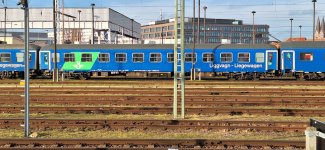

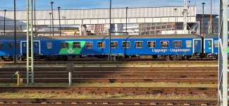

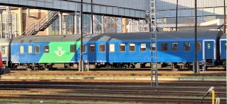

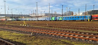

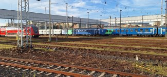

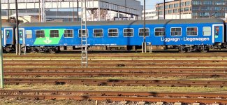

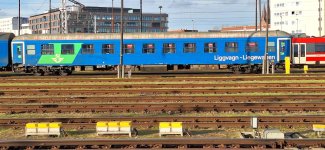

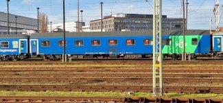

Noch mal ein paar Bilder um die Bestellung der LS Wagen anzukurbeln und ein Video aus der Anfangszeit mit Railpool Vectron und 2 Liegewagen. Interessant ist auch der Nachtzug der auf der anderen Seite in HH Altona steht. Sehr bunte Mischung.
Leider kann man bei der Entfernung nicht die Bezeichnungen und Nummern erkennen.
