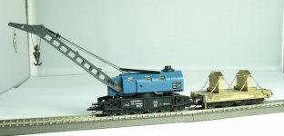

Hallo in die neTTe Runde,
Hier der fertige Haken, ist der für 200t,
Der Haken ist drehbar. Kostet 5,50€ plus Versand

OK Danke, bei mir sieht das ganze so aus.
Ich überlege ob ich Peho Buchsen rein mache, aber weiß nicht ob es das Material hergibt, aber werd es erstmal ohne Probieren.
Ich hatte auch schon nach "stumpfen" Radsätzen gesucht aber nix passendes gefunden dan werd ich die 2 inneren dan wohl auch mit dem Dremmel oder so bearbeiten.

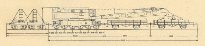

Guten Morgen!
Seit mehreren Wochen habe ich den Plan einen Kranschutzwagen für diesen Kran (siehe Anhang) zu bauen. Habe diese Beiträge durchforstet, bin jedoch nicht richtig fündig geworden. Hier und im Netz bin ich leider nicht richtig fündig geworden (oder stelle ich mich zu d... an). Mich würde interessieren :
1). welcher Wagen ist geeignet. 2-achsig oder 4-achsig.
2). welche Ausstattung gehört auf den Wagen (Materialkisten,Tank, Traverse, Abstützung während des Transport`s, Abstützung während des Einsatzes, Gegengewichte)
3). wo sind ggf. diese Ausrüstungsteile zu erwerben

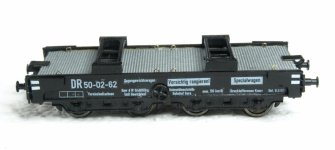

Im Vorfeld danke für eure Hilfe.
Grüsse aus Nürnberg von Torsten

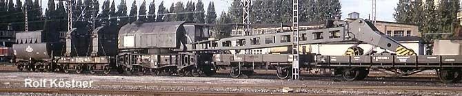

Hallo @TTFreunde,
als Schutzwagen für den EDK 300 diente ein vierachsiger Flachwagen, beladen u. a. mit:
- Altschwellenstücken in verschiedenen Längen zum Aufbau der Abstützungen,
- dem Ulmog- Greifer,
- dem Ablagebock für den Ausleger beim Transport,
- weiteres Geraffel wie Drahtseile, Traverse...
Gruß Uli

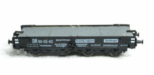

Es gab zu unterschiedlichen Zeiten der diversen Eisenbahnkräne in diversen Epochen unterschiedlich Zusammenstellungen.
Von BR18314 seinem Gewichtswagen (Eigenbau) zu seinem Peresvetmodell des Dampfkranes kann ich berichten. Der sieht jetzt so aus. Mit Lori- Übergängen und Abstützzylindern.
Ich hoffe er schimpft nicht mit mir...:versteck:

Die nach DV 808 Th. 82 für den EDK 300 mitzuführenden Altschwellen waren nicht wenige.
16 x 780 mm lang, 24 x 1000 mm lang und 36 x 1560 mm. Da muß ich für meinen Kranschutzwagen noch ein paar Streichhölzer zurechtschnippeln...
