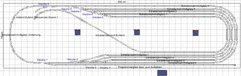

Ich habe jetzt mal eine Frage an die Profis wo fange ich an ? Möchte die YAMORC Belegtmelder 16 Fach einsetzen. Möchte mit dem Traincontroller per Software und per Hand steuern. Es geht um die Verkabelung ist es Sinnvoll jede Weiche einzeln mit Belegtmelder auszurüsten oder macht das wenig sinn ? Auf den Schattenbahnhofsgleisen sollen lange Güterzüge und auch Kurze Züge hintereinander aufgereit abgestellt werden können.
  • Schattenbahnhof.zip
Ich habe für die Weichenstraßen einen Melder verwendet - einfach um zu Bemerken wenn eventuell diese durch einene verlorenen Wagen oder eine Lok die zu weit fährt blockiert ist. So das dann die Folgefahrt nicht in der Flankenfahrt endet
also bei meiner Software ist das so, das das Programm nur eine Fahrstraße stellt, wenn alle dazu gehörigen Blöcke frei sind.
Meine Weichen / -.straßen haben keine separate Rückmeldung, sollte hier eine Lok stehen bleiben, wird die "gestellte" Fahrstraße nicht aufgelöst, da die Lok ja nicht ans Ziel (Blockstelle) ankommt. Eine weitere Fahrstraße, die über die selbe (n) Weiche führt, kann dadurch nicht aktiviert werden. Musst mal schauen, wie deine Software damit umgeht. Ich nutze WDP

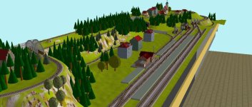

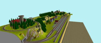

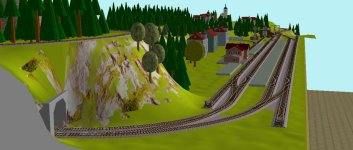

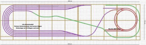

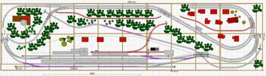

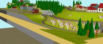

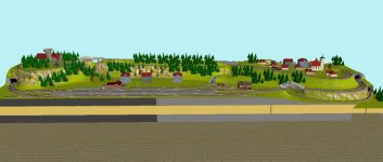

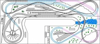

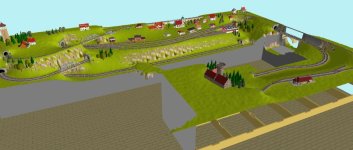

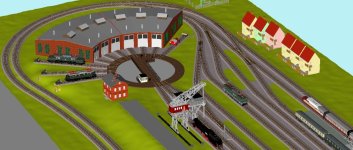

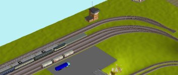

Ich bräuchte mal Hilfe stecke fest. Wie ich am besten den Schattenbahnhof mit den obersten Strecken verbinde. Eine sinnvolle Kehrschleife währe auch noch toll. Für Ideen wäre ich dankbar. Die rote Strecke sollte die Schmalspurstrecke werden, aber vielleicht hat jemand ne Idee diese besser mit unterzubringen. Vielen Dank schon mal.

Hallo vielen Dank, ja ich hänge mal den Gleisplan vom Schattenbhf dran. Die Anlage ist nur von vorne zu erreichen. Hinten auf der obersten strecke sollte ein Viadukt entstehen.
Viele Grüße Thomas
