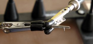

Hallo Mobafreunde, ich muß mich nochmal auf diesen älteren Beitrag beziehen da mir plötzlich ein Teil der Weichenzunge beim Reparaturversuch, der hintere Weichenzungenabschnitt zum Doppelherz (inneliegende Zunge) führte plötzlich keinen Strom mehr, entgegen fiel. Anhand der Bilder habe ich versucht das Problem zu demonstrieren, meine Frage, ist dieses Verschieben des Metallplättchen immer noch ein Grund für eine Stromunterbrechung und wenn, ist ein Anlöten nach wie vor das beste Gegenmittel?Hallo,
wenn man genauer hinsieht: diese Verbindungen sind da.
Und zwar über ein zwischen Schwellen und Schienenprofil eingeschobenes Plättchen, das auch die beweglichen Zungen versorgt.
Leider ist dieses Plättchen nicht angelötet, so das durch eventuelle Korrosion nach Jahren der Kontakt verloren gehen kann. Aber das kann man selbst abändern...
Grüße, TM
