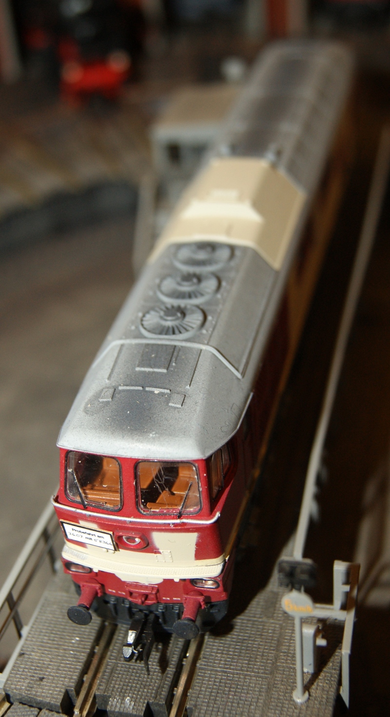

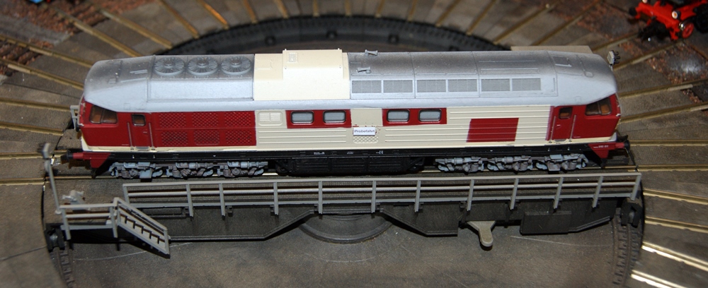

Ein besonderes Schmuckstück der BR 130/131 von Piko (umgebaut von Wiemo) konnte man zur Ausstellung des MEC Bahnhof Lößnitz in Bad Schlema bestaunen: Auf der Heimanlage von Radonia lief eine Ludmilla im Probefahrt-Look.
... Ein Antrieb der mittleren Achse ist damit nicht möglich. Kommt nur Krach bei raus.
Danke, dann kann ich das lassen. Brauche ich nur noch 2 Radsätze ohne Gummi, nicht 8 :)
Achja - feilen ist angesagt, die sollen ja auch was ziehen, deshalb muß Heavy Metal rein. Nochmal danke nach Weidenbach für die Vorarbeiten!
Ich bin auf jeden Fall gespannt wie die Achslager mit dem Mehrgewicht auf Dauer klar kommen. Platz für Gewichte ist in den Piko Loks ja ausreichend.
Analog läuft die 119 bei mir auch mit 6 abnehmenden Radscheiben sehr sicher.
