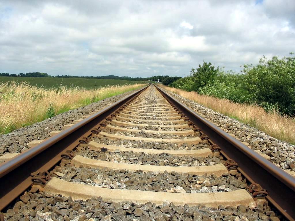

Die bei den Tillig-Betonschwellenbändern BS 66 dargestellte Oberbauart K ist eine der am längsten angewendeten Oberbauarten.
Aus dem Vergleich der von den ehemaligen deutschen Länderbahnen und von außerdeutschen Bahnverwaltungen verwendeten Schienenquerschnitte wurde die sogenannte süddeutsche oder auch "badische Schienenform", die sich schon viele Jahre gut bewährt hatte, als die günstigste angesehen. In Anlehnung an diese Schienenform entstand um 1926 das Schienenprofil S49. Die Flächenverteilung betrug für den Kopf etwa 46 %, den Steg etwa 17 % und den Fuß etwa 37 %. Die Regellängen der Schienen betrug 15, 18 und 30 m.
Mit dem neuen Schienenprofil S 49 entstand 1926 auch eine neue Oberbauform, anfangs als K 49 bezeichnet.
Hier wurde wieder eine bereits vorher angewendete geteilte Befestigung verwendet. Die Schiene wurde auf der Unterlagsplatte und die Unterlagsplatte auf der Schwelle befestigt. Duch den Einbau von elastischen Zwischengliedern, den Federringen und den hölzernen Zwischenlagen ergibt sich eine elastische Verbindung in vertikaler Hinsicht. Die neu entwickelten symmetrischen Flachlaschen erhielten einen beiderseitigen Ansatz zum Festhalten des Laschenschraubenkopfes.
Nach 1933 wurde der Halbmesser für die Wölbung der Kopffläche bei der Schiene S 49 von 200 mm auf 400 mm zur Erzielung eines breiteren Fahrspiegels geändert.
Die Versuchsschiene S 49a wurde mit breiterem Kopf (75 statt 63 mm) und 400 mm Kopfwölbung zur Erprobung der Verbesserung des Fahrzeuglaufes auf der Strecke Stendal - Salzwedel ausgeführt.
Der Oberbau K wurde als Regeloberbau bei der DR eingeführt.
Die Vorteile waren die kraftschlüssige mittelbare Befestigung, ihre uneingeschränkte Anwendbarkeit auf Holz-, Stahl- und Betonschwellen sowie in der Wiederverwendbarkeit und Aufarbeitungsmöglichkeit der Teile.
Die Nachteile bestehen aus der Vielzahl der Einzelteile, den vielen den Verschleiß erhöhenden Berührungsflächen und ihrer großen Masse (ca. 23 kg pro Schwelle mit 8 Schwellenschrauben).
Daraufhin wurde nach weiteren Verbesserungen gesucht und die Bauarten K/A (mit Klemmplatten Kpo 6a), K/F (mit Federklemme Fkle), K/S (mit Klemmspurplatten Ksp) und K/Spk (mit Spannklemme Spk) entwickelt.
Daraus entwickelte sich später die heute bei der DB AG meist angewendete Oberbauart W.
Bild 1 Im Vordergrund die Oberbauart W auf B 70 Schwelle im Hintergrund die Oberbauart K auf BS 66 Schwelle.
Bild 2 Schwebender Stoß Oberbauart K mit Schiene S 49 auf BS 66. Flachlaschen (Fl 49) mit 580 mm Länge.
Bild 3 Oberbauart K auf Holzschwelle. Diese ist offenbar schon mal als Weichenschwelle im Einsatz gewesen. Die nicht mehr benötigten Löcher sind mit Holzdübeln verschlossen.
