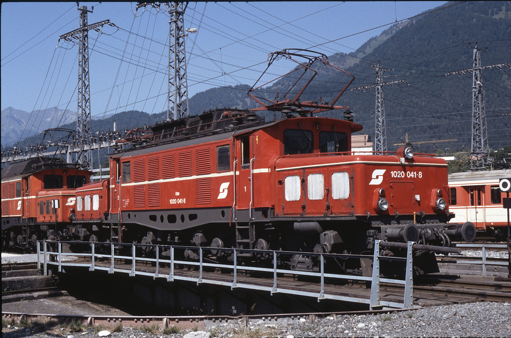

Die drei Isolatoren der Länge nach aufgereiht neben dem Hauptschalter sind mir bei Vorbild unbekannt; abgesehen von der Form. Wahllos gegriffenes Vorbild: http://www.railroadpictures.de/bilder/A--/A---OeBB/1020/komprimiert/1020-041-2.jpg. Wenn mir jemand TILLIGs Version mit drei Isolatoren zeigt ...
Die Lüfter in der Dachhaube sehen nicht nach dem aus, was TILLIG angekündigt hat: ÖBB, Ep. III. Die geänderte Haube mit senkrecht stehenden Lüftern (4 Felder mit schräg stehendem Gitter geschützt) war Kennzeichen der neuen, leistungsfähigen DC-Widerstandbremse. Bis 1970/71 behielten die HG-Umbauten jedoch die ursprüngliche AC-Widerstandbremse und damit die "originalen" Hauben und Öffnungen*:Einzig das Umbaumuster 1020.19 erhielt 1967 eine DC-Bremse. Erste Serien-HG-1020 mit DC-Bremse war 1020.43 (Umbau bis 30.12.1970). In Epoche 3 fuhr die garantiert nicht mehr, denn die Lok erhielt (nicht als erste!) 1020 die blutorange Farbe (= Kennzeichen für Epoche 4). Drei HG-1020 mit AC-Bremse bekamen beim Umbau Blutorange: 1020.42, 10, 32 - alle 1970 umgebaut.
Der Umbau älterer HG-1020 zog sich bis Ende der 1970er. O.g. 1020.27 behielt die ursprüngliche Bremse sogar bei der Neulackierung in Blutorange. Letzte HG-1020 mit AC-Bremse war 1020.10.
*Original muss nicht DRB-Zustand sein. 1020.35 hatte nach Umbau (1968) im Bereich des Isolators eine fünfte Öffnung mit waagerechte Lamellen. Wobei die zusätzlichen Lamellen auch bei Loks ohne HG-Umbau vorhanden waren (z.B. 1020.14 schon 1973, HG-Umbau erst 1975 oder 1020.23). Die Nachbauten 1020.45/46/47 hatten diese Öffnungen breits ab Werk.
Damit es nicht zu einfach wird, gab's auch den Dachumbau invers: vier senkrechte Lüfter mit Gitter, jedoch kein fünfter Lüfter im Bereich des Isolators. 1020.03 & 1020.04 waren solche Exemplare.

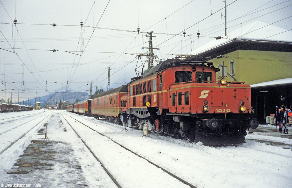

Ob TILLIG das Dach "tauschen" kann? Früher war das möglich; wobei schon mal der falsche Einsatz zum Einsatz kam. *hust* Das gezeigte E94-Dach passt recht gut zu einer HG-1020 vor 1970 - den Zeitraum, den TILLIG für #04413 nennt. Oder auch zur 1042.42 nach ihrem HG-Umbau in der frühen Epoche 4: https://abload.de/img/1020.42zflbludenzam12qmsdg.jpg (mit dem zusätzlichen Lüftergitter wie oben bei 1020.14 gezeigt), Quelle: https://www.drehscheibe-online.de/foren/read.php?017,7956588,page=all und weitere Urlaubsalben des Users Bruno Georg.
Recherchedauer im www mit bekannter Suchmaschine: ~ 20 min. Bei Printmedien dauert's länger, ich müsste erst ins "Magazin".
