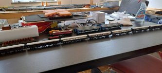

Gestern nun war der große Rollout. Der Orient-Express ist zum ersten Mal tatsächlich gefahren. Der Probezug besteht aus 7 Wagen, wobei jeder der 5 Wagentypen (Schlaf-, Speise-, Pullman-, Bar- und Dientwagen) mindestens je einmal vertreten ist.
Und während ich noch gespannt auf die Fotos von Dikusch warte hier nun mal ein paar Schnappschüsse die ich heute morgen mal daheim geschossen habe:
Ich habe nicht alle davon geknippst, aber so die wichtigsten Wagen habe ich mal fix abgelichtet. Auch in Sachen Inneneinrichtung gibt es erste grobe Entwürfe: Der Barwagen mit dem Konzertflügel und der Schlafwagen sind schonmal grob mit etwas Farbe bepinselt, damit man immerhin mal erkennen kann, was es mal werden soll.
Und zum Schluss nochmal ein paar Schnappschüsse vom Zug an sich:
Und noch eine kurze Videosequenz von der Vorbeifahrt. Und natürlich wird ein Zug, den es nur einmal gibt auch von einem wunderschönen Einzelstück gezogen ;)
Anhang anzeigen VID-20250405-WA0000.mp4
Jetzt geht es nach ein paar Tagen Erholung weiter mit Feinarbeiten. Es gibt noch ein paar Konstruktionsfehler zu beheben und vor allem die Inneneinrichtungen weiter zu konstruieren. Aber mit diesem Musterzug schaue ich vielleicht auch bald mal auf anderen Stammtischen vorbei. Nächsten Samstag z.B. in Berlin wenn alles klappt.
Auch habe ich auf dem Stammtisch in Dresden wieder viele gute Ideen mitgenommen, die in das Projekt einfließen werden. Ich hoffe die Bilder gefallen euch mindestens so gut wie den Besuchern gestern der live gezeigte Zug gefallen hat
