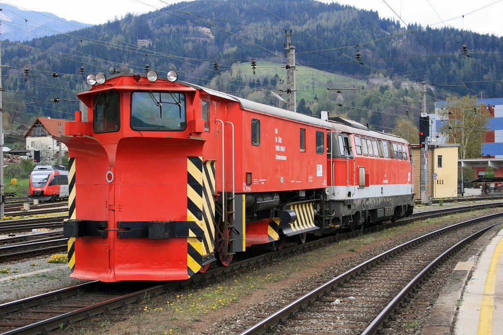

vielleicht ist das der Umgebaute ?
Welcher Umbau auch immer gemeint ist: auf dem Schrotthof steht ein 1941 (?) aus einer Stadtbahnlok Rh 30 umgebauter Pflug (siehe oben, Carstens Link: https://www.drehscheibe-online.de/foren/read.php?017,8804626,8805391#msg-8805391). Der ist sogar älter als der aus E77 12 entstandene Pflug und hat mit dieser bis auf den Einsatzzweck nichts gemeinsam.
1989 - Jahr der mutmaßlichen Resteverwertung (= teilweisen Weiterverwendung) des "E77-Pflugs" hätten die ÖBB wohl kaum Lokreste einer um die Jahrhundertwende gebauten Lok zu einem Schneepflug verarbeitet. Wobei der Spender des im Link genannten Pflugs 9592 518 mit Bj. 1944 auch nicht mehr der jüngste war. Die "Neubau"-Klimapflüge der ÖBB sahen/sehen praktisch alle gleich aus wie dieses Beispiel: https://www.bahnbilder.de/1024/am-13042008-wurde-ein-klimaschneepflug-651497.jpg bzw. in verlinktem DSO-Beitrag die Bilder 9 bis 11 - egal ob Umbau 1960 oder 1989. In Cartens Link wird sogar dein Exemplar gezeigt: von Bau 1989 bis schrottreifem Zustand 2004 wäre selbst für Schrotthofer Verhältnisse ein ausgesprochener Schnellroster.
