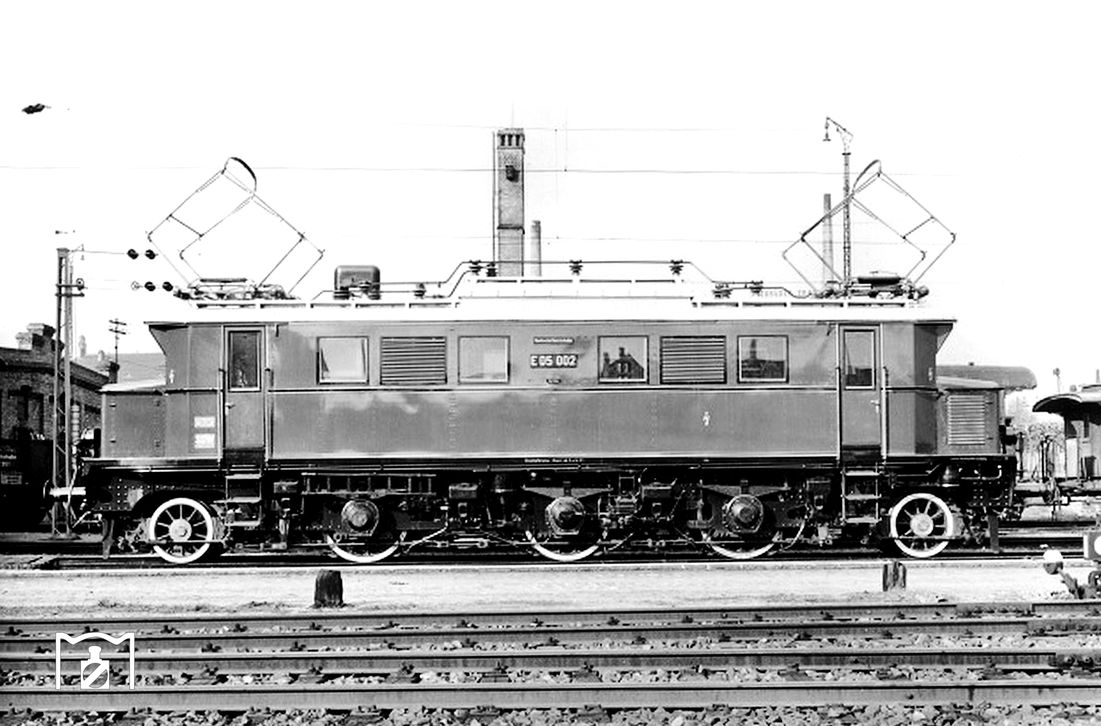

hat meines Erachtens eine symmetrische Achsverteilung. Ebenso auch die E 05. Carstens "Erlkönig" ganz offensichtlich nicht. Ich bleibe dabei und erwarte einen preußischen E-Oldtimer...:ja: Gleichwohl ich da doch noch eine Blindwelle erwarten würde - vergleiche hierzu pr. ES 09-19 bzw. DRG E 01. Dass die nicht zu sehen ist, lässt mich an meiner Einschätzung wiederum auch etwas zweifeln. :steinigun
Hm, da muss man schon sehr genau hinschauen, um die Asymmetrie der E 05 zu erkennen - oder die Maße kennen. :lupe:
Aber mit Blick auf Carstens sehr eindeutigen E 01-Seitenriss und dieses Bild der E 05 denke ich, dass Du wohl Recht hast!

Nee, die E04 ist viiiel unsymetrischer.
Ein alter Stromer geht mit 3 einzeln angetriebenen Achsen (1'Co1') oder zwei gekuppelten mit Blindwelle (1'B1'), als Dampfer wäre 1'C1' drin (der einzige mit "Co", den ich kenne, hätte zwar Platz für den Motor, ist aber ein 1'Co2').
E05 103
Elam lag zuerst richtig :biggthump
