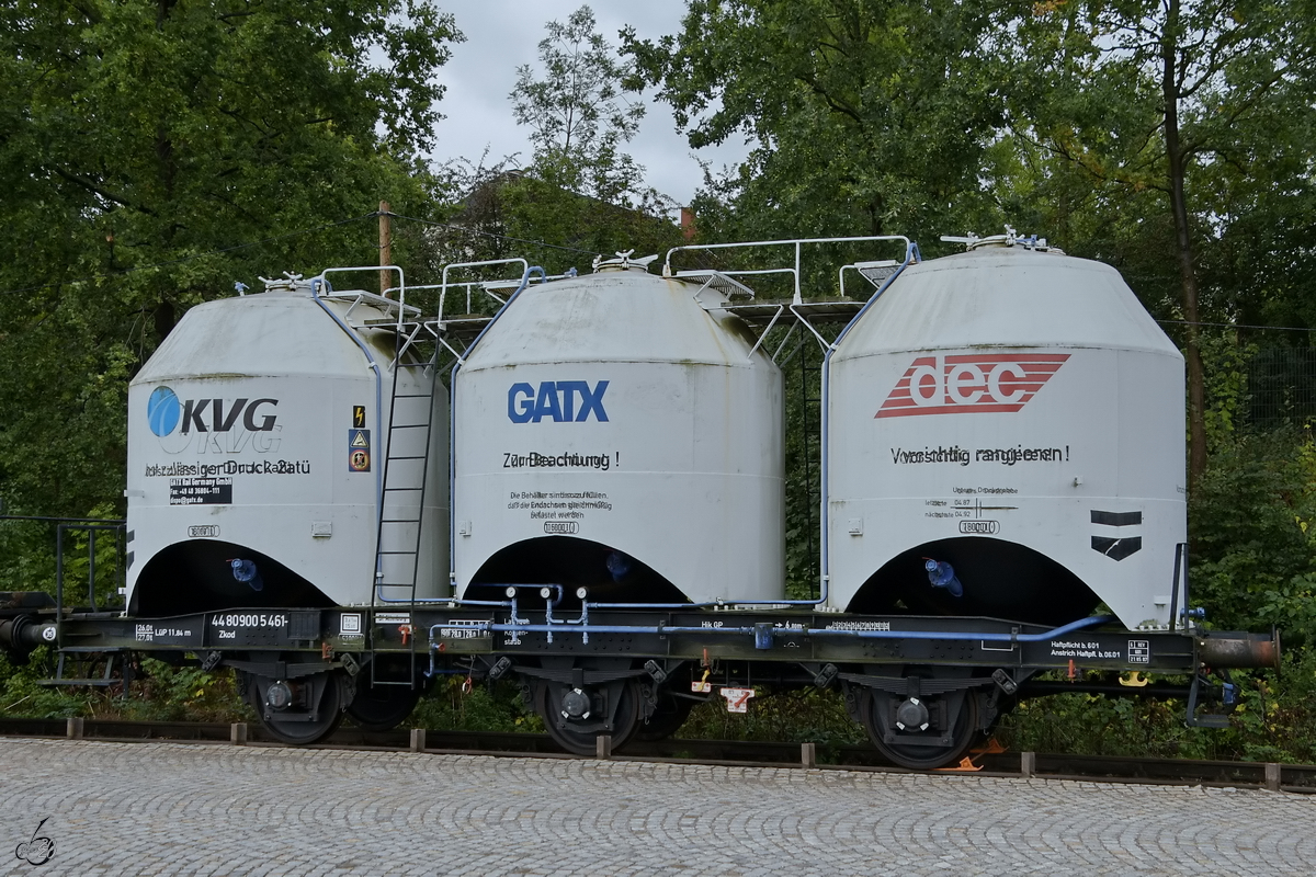

Na ja, eben doch alles. Es wäre nicht sinnvoll, daran was rumzudoktorn. Ist einfach nichtmehr zeitgemäß und war es schon bei Erscheinen nicht. Der NPE Silowagen wäre eine Referenz.
Der gesamte Rahmen ist stark vereinfacht und teilweise falsch (Längsträger) wiedergegeben.
Die Blattfedernachbildungen sind zu lang. Die Nachbildung der Radsatzlager passt nicht. Das gilt auch für die Bremshängeeisen und Bremsklötze. Die Nachbildung der Bremse am mittleren Radsatz fehlt. Druckluftleitungen und Armaturen für die Entleerung fehlen.
Bremserbühne und Bedienbühnen nebst Leitern für die Domdeckel wirken spielzeughaft weil stark vereinfacht.
Rangiertritte und diverse Griffstangen fehlen...
Insgesamt geht das "Modell" in jetziger Ausprägung wirklich nur als Kinderspielzeug durch.
Behälterwagen Zkod - Vorbild:
- Zkod 54-02-23-Eisenbahnstiftung - 1958
