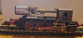

Anbei ein Bild, wie man es dann doch nicht machen sollte. Habe ich heute nachmittag mal eben schnell mit einem 4000er Vorgelegemotor gebaut. Heulboje...
Aber langsam und läuft bei <1,5V mit Maximallast an.
An sich ja eine schöne Konstruktion. Vom Sinn her als auch besonders optisch. Aber wenn Deiner auch jedem Bescheid sagt, dass er arbeitet... :(
Die Kohlenachbildung muss raus und das Material des Steges muss ein bisschen wegedremelt werden. Ebenso am Übergng vom Fahrerhaus zum Kessel/Wasserkasten innen, ca. 0,5mm .Rechts und links neben dem Motor ist Platz für Gewicht.
Nachtrag: Sollte das in Betracht gezogen werden, dann einen 2000er Motor für die 92.
