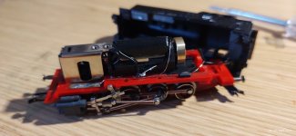

Habe vor einer Woche einen Umbausatz von tt120 verbaut. Meines Erachtens ist der abgesehen von der Motorhalterung identisch zu dem von rrmodelbahnhandel.
Den von rrmodelbahnhandel hatte ich noch nicht. Er wirbt damit nicht fräsen zu müssen. Wie ein Vorredner schreibt, muss der Motor verklebt werden auf dem Adapter. Bei tt120 ist ein Adapter bei, der den Motor umschließt. Es muss nicht geklebt werden. Dafür muss man aber die beiden Halter abfrasen, in dem der BTTB-Motor mit dem bolzen verankert war.
Man muss nur eigene Kabel an den Motor löten, diese an die Anschlüsse der Lok und fertig. Zum Löten muss man den Adapter zerlegen. Der ist nur gesteckt. Der Motorhalter wird in das Gehäuse eingerastet. Ne tolle Idee. Somit verschließen sich die Öffnungen unten. Sieht man im Bild. Die schwarzen Teile.
Die Lok Fahrt bereits bei geringer Spannung. Ich finde auch sehr gleichmäßig. Gerade bei niedrigen Geschwindigkeiten laufen die BTTB-Motoren so unrund.
Das ist nun besser.
Auf meinem Bild nicht irritieren lassen. Ich habe zudem eine Beleuchtung eingebaut.
Ein Tipp noch: ich habe den Adapter von unten leicht abgefeilt, damit das Zahnrad besser in das andere greift. Leider ist die Welle hinter dem Zahnrad nicht mehr gelagert. Ohne das Abteilen kann es passieren, dass es bei Last überspringt.
