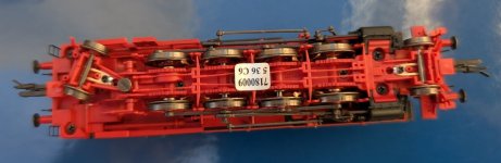

Bezüglich des Vorläufers kann ich von meinem Exemplar berichten, dass bei den NICHT sehr ausgiebigen Fahrtests (auf sauber verlegtem Tillig-Modellgleis) die kleine Feder, die den Vorläufer nach unten auf das Gleis drückt, verloren ging. Auf dem angehängten Foto ist bereits die von mir eingesetzte Ersatzfeder zu sehen. Den anderen Teil dieser Feder hatte ich beim Nachläufer eingebaut. Für den Vorläufer ist diese Ersatzfeder jedoch etwas zu groß und somit sicher nicht betriebssicher, so dass ich noch eine etwas kleinere Feder beschaffen muss. Ob diese vom Hersteller vorgesehene Federkonstruktion generell für längere Anlageneinsätze ausreichend betriebssicher ist, können/dürfen/müssen andere beurteilen. Ohne Feder läuft der Vorläufer unruhiger als mit Feder.
Ich habe bei meiner Lok die Feder auf dem Vorläufer mit wenig Sekundenkleber Gel fixiert. Mal sehen, wie lange es hält.
Wo hast Du die Feder für den Nachläufer befestigt? Einen Führungsstift gibt es da ja nicht.
Der Nachläufer ist bei meinem Exemplar mit einer Schraube befestigt. Diese Schraube habe ich abgeschraubt und über das Gewinde die kleine Feder geschoben. Ist etwas fummelig aber machbar. Diese Feder am Nachläufer kann somit nicht verloren gehen.

Eine Feder am Vorläufer gibt es bei meinem Modell nicht, die könnte sich dort auch nie halten, da der Vorläufer deutlich herunterhängt, wenn die Lok nicht auf dem Gleis steht. Ein Ersatzteilblatt gibt es auch nicht um nachzuschauen, ob das so richtig ist. Der Verweis im Beipackzettel auf die Webseite hilft da auch nicht weiter, keine Ahnung was das soll. Das hohe Eigengewicht, die Gestaltung von Kessel, Führerhaus, Wasserkästen und der Steuerung sind schon sehr schick für ein TT Modell, das macht schon Freude beim Betrachten. Was mir nicht ganz so gut gefällt ist die Gestaltung des Steuerung / Kesselträgers dort nur eine Massive rote Wand zu installieren stört die Optik im Bereich des Fahrwerkes doch sehr. Das es Konstruktionsbedingt Motor und Schwungmasse verstecken soll, kann ich nachvollziehen, eine Andeutung der eigentlichen Struktur der dort vorhanden Kesselstützen und Rahmenteile wäre trotzdem schöner gewesen.
