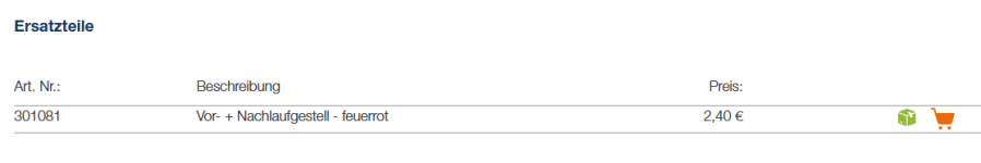

Frage an alle Besitzer der 86er mit fehlender Vorläufer-Feder...Hat schon jemand die Ersatzteilnummer von Roco für diese besagte Feder rausbekommen?
Ich frage für einen Bekannten der auf Nachfrage für diese fehlende Feder keine hilfreiche Antwort vom Händler bekommen hat.
Nabend. Beitrag 230 in diesem "Thread": Laut Roco Artikelnummer 301081 Vor- und Nachlaufgestell (2,40€)

Hat dein Bekannter die Lok schon ohne Feder getestet?
darum gehts nicht...was verbaut wurde vom Hersteller sollte auch als Ersatz verfügbar sein.
Aber Roco ist da in der Übersicht für Ersatzteile noch nicht ganz ideal aufgestellt,
ganz im Gegenteil,von Roco kam als Antwort das im Vorläufer keine Feder verbaut ist....Fachpersonal welches auf Kundenanfragen antwortet...
