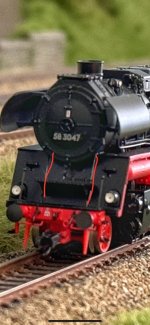

@PaL Was meinst Du mit den V-förmigen Vertiefungen?
Hallo Andi, da wir gerade mit den Enkeln im Tierpark sind, hier mal auf die Schnelle.
Dort sind einfach nur Stahlplatten stumpf aneinander gestoßen, da reicht ein angedeuteter Spalt und kein Grand Canyon.
Ich hatte vor geraumer Zeit selber mal eine Front für die 58.30 als Ätzteil gezeichnet, daher springt mir das sofort ins Auge.

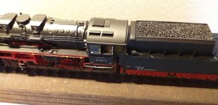

Beim Tender wechseln sich gute und schlechte Nachrichten ab:
+ Der Kohleaufsatz ist ein separates Kunststoffteil und wird von zwei Schrauben gehalten. Die hintere sitzt unter der Platine, die ins Tendergehäuse geschraubt ist.
- Er hat innen eine Breite von 15,6 mm, das Zinkteil eine Breite von 15,3 mm. Bis zur maßstäblichen Breite von 16,2 mm wäre da nicht viel Wandstärke.
+ Der Tender (Wasserkasten) ist aber wiederum 0,9 mm zu breit. Passt man dazu den Kohleaufsatz proportional an, müsste er ca. 16,75 mm breit sein. Damit wäre er immer noch 1,45 mm schmaler als der am Modell, ließe aber genug Wandstärke zu.
- Der vordere Abschluss des Tenders ist Bestandteil des Unterteils, würde also über einen schmaleren Kohleaufsatz seitlich hinausragen. Außerdem würden die Mannluken auf dem Wasserkasten nicht mehr mittig sitzen.
Für einen neuen Tender mit korrekten Proportionen könnte man ja ein Crowdfunding-Prokekt ... bin ja schon still.

Ich möchte mich bedanken bei @Andi Wuestner . Vielleicht geht ja was, bin mir noch nicht sicher, was ich mich traue.
Sollte die Führerhausbreite abweichen, so kann es m. E. nicht viel sein.

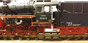

Zum Tender beim Vorbild: Laut dieser Webseite
(Zitat) "seit 22.05.1980, von Lok 58 3023-7" an der 58 3047-6
Detailaufnahmen der Drehgestelle
- eines 2'2' T28-Tenders, jedoch nicht von der 58 3047-6:
- des 2'2' T28-Tenders der 50 3570-6:
Und das Ganze nochmal in rot. Ich glaube, wenn alle Kunststoffteile ab Werk lackiert wären, würde das das Modell nochmal ziemlich aufwerten.
Andi

Ich muss mich übrigens noch in einem Punkt korrigieren. Das große Blech unter der RKT ist ein Kunststoffteil. Und ich bekomme das verdammte Ding einfach nicht ab. Sachdienliche Hinweise nehme ich gerne entgegen. Ich will doch nur, dass es gerade ist :schluchz:
@Thommy_77 Das ist Grundierung und RAL 3000 von Weinert.
Andi
Der Tritt ist über die komplette Breite verklebt, nicht nur an den beiden Laschen.
Vermutlich hat sich bei meinem Versuch, das Ding nach unten zu drücken, Einiges an Kleber schon gelöst.
Danach ging der Tritt mit wechselseitigem kräftigem Ziehen heraus.
Der Tritt bei meiner zeigte auch gen Himmel , da er aber nicht gewillt war sich zu lösen hab ich ihn vorsichtig mit ein tropfen Sekundenkleber (mit einer Kanüle aufgebracht) an der Hinterseite Stützen die darunter liegen verklebt . Hält super , fällt nicht auf. Vor allem , der Tritt ist grade.
Dieter

Auch die Leitung unter den rechten Umlauf enttäuscht und lässt sich vermutlich nicht so einfach zufriedenstellend richten. Das alles ist sehr Schade! Hoffentlich hast du Glück beim Tausch.
