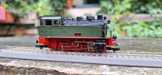

So sieht das mit Sprühdose aus. Das wird meine Zechenlok.
Ja @bollimon , kannste nehmen. Ich habe hier noch eine Flasche von GHIANT, 610 Black, die ich alle mache, danach gibt's Tiefschwarz von MOLOTOW.
Helge

Ich habe bei der Grünen eines der Druckmuster verwendet, das hatte paar Macken. Die Lok wird eh noch eingedreckt, so, wie sie in BO-Hordel um die Zeche herum rangierte. Übrigens ein wunderschönes Ausflugsziel:
Mit wunderschönem Spielplatz. Eines Tages werde ich mein Modell dort vor der Kulisse fotografieren.
Helge
