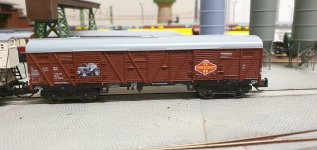

Heute kam ein Bogen Decals vom Druckeronkel.
Der Kühlwagen wartet schon seit Jahren auf seinen Schriftzug.
Es gibt eindeutig zu wenig Bierwagen und einen mit gutem Kamenzer "Sachsenquell Pilsner" gab es bisher noch nie.
Der Bromberg mit der Fortschritt Reklame war eher eine spontane Idee, ob ich das drauf lasse, weiß ich noch nicht. So ganz überzeugt bin ich noch nicht, obwohl 7µm Folie, wirkt das Decal nicht gut. Erstmal trocknen lassen, dann werde ich entscheiden, ob das drauf bleibt.

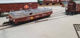

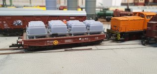

In meinem 3D Bastelfred hatte ich die Bastellei schon kurz vorgestellt. Hier nun das fortgeschrittene Modell. Die Container müssen noch lackiert werden.
Die Idee habe ich von Karsei geklaut, das ist meine Interpretation davon. Das Karsei Modell werde ich trotzdem kaufen, wenn es verfügbar ist.
Die Container können zusätzlich als Ladegut die Ladestrasse bereichern.

Das Decal legt sich trotz Weichmacher nicht so schön auf den Untergrund, wie ich das gerne hätte.
Das mache ich auch, die Decals sind aber durch die mehreren Schichten Farbe recht dick, da kann man Weichmacher auftragen und drücken wie man möchte, die Decals legen sich einfach nicht richtig in die Fugen.
