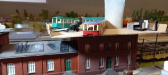

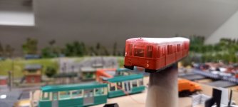

Ich hab dann angefangen den ersten Triebkopf des ET 167 zu lackieren . Diesmal werde ich anders als beim ET 165 , ich fange von unten nach oben an , da es da mit dem Abkleben besser gehen wird , denke ich . Hier nun die ersten Bilder .
P.S. Farbe ist Rubinrot RAL 3003
Ich würde die hellere Farbe zuerst spritzen. Die dunkelere deckt später besser als umgekehrt. Ist meine Erfahrung, die ich durch Tipps eines bekannten Boarders (@Bigfoot ) erhalten habe.
Grüße Bernd

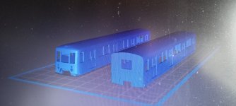

Nachdem ja nun der erste Endwagen für den ET 167 vom Druck und der Lackierung her soweit fertig ist habe ich gestern noch die Datei für den EB 167 bekommen . So sind nun auch die Gehäuse und Untergestelle + Drehgestelle für diesen Zugverband komplett und können als Modell gedruckt werden .

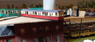

Hallo Frank,
mal eine kleine Anregung für die nächsten S-Bahn Fahrzeuge.
Versuche doch mal das Gelb im Bild 255 etwas kräftiger zu machen. Wenn man die Farbe bei Dir mit der Farbe auf den Fotos vom S-Bw Erkner und der dort gezeigten BR 275 und auch 277 vergleicht, sieht das bei Dir zu blass bzw. verwaschen aus.
Ansonsten ist das ein schönes Modell!
Lothar

Hallo Lothar ,
die Farbe ist kein Gelb es handelt sich dabei um Elfenbein so wie es mal zu DDR Zeiten war , wenn ich mich richtig erinnere :gruebel:

...die TGL-Farbe 'Elfenbein' ist eine Spur dunkler. Es herrscht eben nur Namensgleichheit.
Aber das ist bei mehreren Farben so.
TGL-Signalrot (0605) entspricht eher dem Feuerrot (3000) in RAL als dem Namensvetter RAL 3001.
Und so gäbe es mehrere Beispiele.
Du mußt also den Zeitraum - und damit den Bahnbetreiber - berücksichtigen.
Vielen ist das egal, aber manchem fällt das auf... ;)
Über Elfenbein braucht garnicht verhandelt werden. Der Farbton hieß Elfenbeinbeige. Der wurde bei den Hauptstadtfarben bei Dr S-Bahn mit abgedunkelten Bordaux kombiniert. Dann wäre aber auch noch die Bauchbinde anzubringen. Die klassische Farbe wäre Ocker, das leicht variieren mit verschiedenen Bezeichnungen angewendet wurde. Elfenbein hatten nur die Peenemünde original. Soweit ganz kurz zusammengefaßt.
